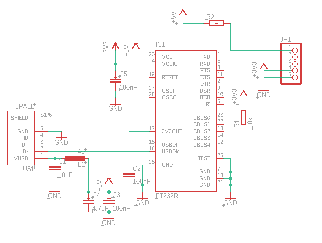

Hallo, ich habe ein Board mit dem FT232R designed. Wenn ich das Board anschieße bekomme ich die Meldung, dass das Gerät nicht erkannt wurde. Die VCCIO Spannung speise ich über einen externen Spannungswandler - geht das? Vielen Dank im Voraus

Stichwort: /RESET
Soll ich den REST Pin anders ansteuern? Im Datenblatt steht "can be left unconnected".
Hab gerade gesehen, dass C5 ein bisschen blöd platziert ist, aber nehme mal an, dass es so auch nicht funktionieren würde.

Deine Beschaltung an Pin 27/28 sieht etwas sparsam aus, dto. Pin 19.

M. D. schrieb: > Soll ich den REST Pin anders ansteuern? Im Datenblatt steht "can be left > unconnected". Im Datenblatt steht auch: "If not required, tie to VCC." (S. 8)
#5754799
Laut DB darf der Reset Pin offen bleiben. Der 1,5kΩ Pull-Up Widerstand am USB Bus befindet intern im Chip. Ich sehe keinen Fehler.
#5754805
zieh auch in Erwägung, dass du evtl. Lötbrücken zwischen den Pins des FTDI hast. Schau das mal mit einer ordentlichen Lupe an.
Laut Datenblatt braucht man nen Osci nur wenn VCC < 4V ist

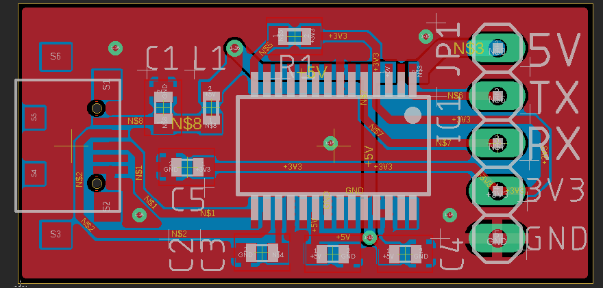

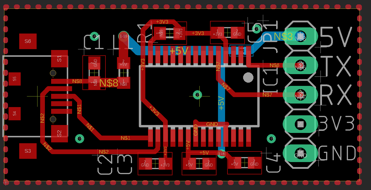

Ich nehme an, das N$1 und N$2 die Datenleitung sind? Das ist ein differentielles Leiterbahnpärchen, das impedanzkontrolliert geroutet werden will. Was du offentlichtlich nicht getan hast.
#5755679
Wühlhase schrieb: > Ich nehme an, das N$1 und N$2 die Datenleitung sind? > > Das ist ein differentielles Leiterbahnpärchen, das impedanzkontrolliert > geroutet werden will. Was du offentlichtlich nicht getan hast. LOL. Für die lächerlichen 12MHz von USB-Fullspeed ist das locker gut genug. Also insbesondere nicht das Problem...
Wühlhase schrieb: > Das ist ein differentielles Leiterbahnpärchen, das impedanzkontrolliert > geroutet werden will. Was du offentlichtlich nicht getan hast. Was kann ich mir darunter vorstellen? Bin noch nicht so erfahren
#5755695
Leon B. schrieb: > Was kann ich mir darunter vorstellen? Einfach gesagt sollen beide Leitungen gleich lang sein und in die gleiche Umgebung eingebettet sein - eben damit sie symmetrisch sind. Aber das ist sicher nicht deine aktuelle Problemursache.

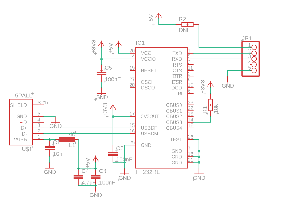

Ich habe die einen Spannungsregler immer angeschlossen aber beim ersten Anschluss vergessen
Ich könnte aber vielleicht einen Draht noch von dem internen 3V Regler an VCCIO fuschen, wenn der IC nicht jetzt wirklich tot ist

Ich warte jetzt erstmal auf mein Board mit interner 3V Versorgung und teste dann nochmal mit einem neuem FT232, da ich eh noch 2 rumliegen habe. Kann jetzt die Woche eh nicht weiter dran arbeiten. Aber danke für die vielen hilfreichen Tipps
Update: Ich habe die neu Schaltung probiert und als ich das erste mal das Board eingesteckt habe, wurde direkt der COM Port erkannt (hatte noch nicht die Funktion getestet). Als ich dann ein zweites mal das Board eingesteckt habe, kam wieder der Fehler, dass das USB-Gerät nicht erkannt wurde und im Geräte-Manager steht der Fehler "Fehler bei einer Anforderung des USB-Gerätedeskriptors".

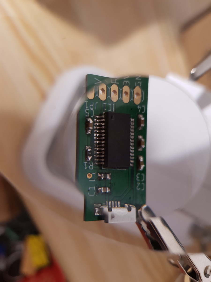

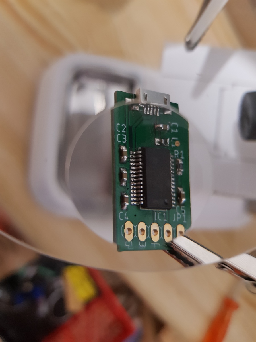

Wäre es eigentlich irgendwann mal vom TO möglich gescheite Fotos zu posten? Warum kommt er nicht auf die Idee uns mal nach dem Löten drüberschaun zu lassen?
Raph schrieb: > Wäre es eigentlich irgendwann mal vom TO möglich gescheite Fotos zu > posten? > > Warum kommt er nicht auf die Idee uns mal nach dem Löten drüberschaun zu > lassen? Also ich kann gerne mal ein Foto schicken wie die Platine aussieht, aber die Funkten zu fotografieren ist ein bisschen kompliziert. Außerdem bin ich mir zu 100% sicher, dass beim Betrieb zwischen den Bauteilen kleine Lichter erstehen, die nur mit eingestecktem USB Kabel auftreten.
Außerdem ist es im Moment für mich nicht möglich die Funken zu fotografieren, da die Position sich manchmal nach dem erneuten drüberlöten verändert und jetzt der Funkten im hinteren Bereich der Lötpads entsteht, was ich mit meiner Kamera nicht erfassen kann. Die Lichtblitze sieht man nach dem einstecken und manchmal wenn man den Geräte-Manager öffnet (je nach Funktenposition). Eine Illusion durch veränderte Lichtverhältnisse würde wohl nicht nur wenn das Board eingesteckt ist entstehen
Hier ein Bild von dem Board
#5773233
Leon B. schrieb: > Hier ein Bild von dem Board Toll! Du hast verstanden was ich mit "Foto" meinte? Kannst auch gerne eines von deinem Tisch posten, dann sieht man dennoch nicht die andere Seite des ICs

Leon B. schrieb: > Außerdem bin > ich mir zu 100% sicher, dass beim Betrieb zwischen den Bauteilen kleine > Lichter erstehen, die nur mit eingestecktem USB Kabel auftreten. Und Video kennst du? Wenn Funken z.b. zu dunkel sind, weil die Umgebung zu hell ist, hast du mal überlegt die Umgebung abzudunkeln? Ich meine jetzt nicht tagsüber die Sonne abzuschalten, aber in einem Raum kann man die Fenster bedecken. Ich habe dafür einen Rolladen, andere eine elektrochrome Fensterfolie. Was hast du?
Raph schrieb: > Leon B. schrieb: >> Hier ein Bild von dem Board > > Toll! Du hast verstanden was ich mit "Foto" meinte? Kannst auch gerne > eines von deinem Tisch posten, dann sieht man dennoch nicht die andere > Seite des ICs Ich meine da sieht man nicht viel mehr aber bitte:
Und der Funken war auch nicht mehr so schüchtern
Leon B. schrieb: > Raph schrieb: >> Leon B. schrieb: >>> Hier ein Bild von dem Board >> >> Toll! Du hast verstanden was ich mit "Foto" meinte? Kannst auch gerne >> eines von deinem Tisch posten, dann sieht man dennoch nicht die andere >> Seite des ICs > > Ich meine da sieht man nicht viel mehr aber bitte: Das Bild und die Lötungen sehen gut aus. Das Blitzen ist ja witzig. Da hast du wahrscheinlich einen angeknacksten Kondensator! Den solltest du mal wechseln!
Den SMD Kondensator an dem der Blitz entsteht? Wie wahrscheinlich ist es, dass das 2 mal passiert?

#5811482
Die Sache mit den Funken würde ich ja wirklich gerne mal persönlich unter die Lupe nehmen. Wo wohnst du ungefähr?
Leon B. schrieb: > Achso ich glaube ich habe ein paar Infos ausgelassen. Ich habe eine > Platine mit einem FPGA ebenfalls mit Fine Pitch gelötet und dort traten > ebenfalls die Funken auf, auch ohne jeden Kondensator. Daher nehme ich > an, dass es nicht an dem Kondensator lag. Dann ist das ein klarer Fall für den Exorzisten. Oder den Trolljäger.
Ich hab mir jetzt noch 2 ICs bestellt und Lotpaste. Alle 3 Platinen mit Fine Pitch (FT232 + FPGA), die ich mit meinem Flussmittel gelötet hatte, zeigten das gleiche Problem mit den Funken. Sonst hatte ich noch nie Probleme mit meinen Platinen. Daher werde ich jetzt das ganze nochmal mit der neuen Methode probieren und dann werden wir ja sehen ob es daran lag. Ich meine man kann ja nur schlauer werden.
#5811537
Ob da wohl Feenstaub drin ist?
Anscheinend schon, da die Platine mit Lotpaste, die erste ist, die kein Problem mit Funken zeigt und funktioniert.
