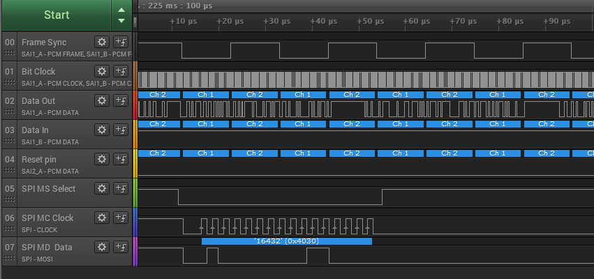

Nun ist es so: Es funktioniert alles tadellos bis auf den Codec, den ich
nach allen Versuchen einfach nicht in Betrieb nehmen konnte, dass das
Daten  I/O funktioniert. Ich habe alle Datenflüsse mit LA etc. gemessen
und alles tut genau das, was das Datenblatt beschreibt. Habe alle Modes
versucht, alle möglichen Fehlerquellen abgeklappert. Kein Erfolg.

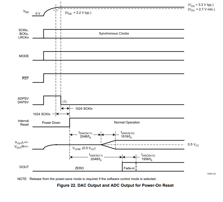

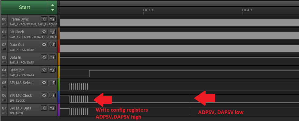

Das Startritual des Sensors ist:
1. Reset pin low
2. Konfig-Register über SPI schreiben (~0,5MHz)
3. Reset pin high
4. ADC-,DAC power save an
5. 100ms warten
6. ADC-,DAC power save aus
ADC und DAC sollen als Slave konfiguriert werden, wo die Clockquelle
BCLK2, LRCK2 ist. Die BCLK1, LRCK1 and SCK1 sind frei.
Alle SAI I/Os, SPI Nachrichten sind mittels Logikanalysator direkt an
Chip-Eingang validiert. Alles sieht korrekt aus. SPI Signale Clocks,
alles scheint korrekt anzukommen.
Wenn ich das CODEC als Master konfiguriere und mit einem System clock
betreibe, wird Bit Clock (BCK) und FS (LRCK) generiert. Aber leider
keine Daten. Die SPI Nachrichten scheinen auch durchzukommen. (Power
save setzt BCK und LRCK aus)
