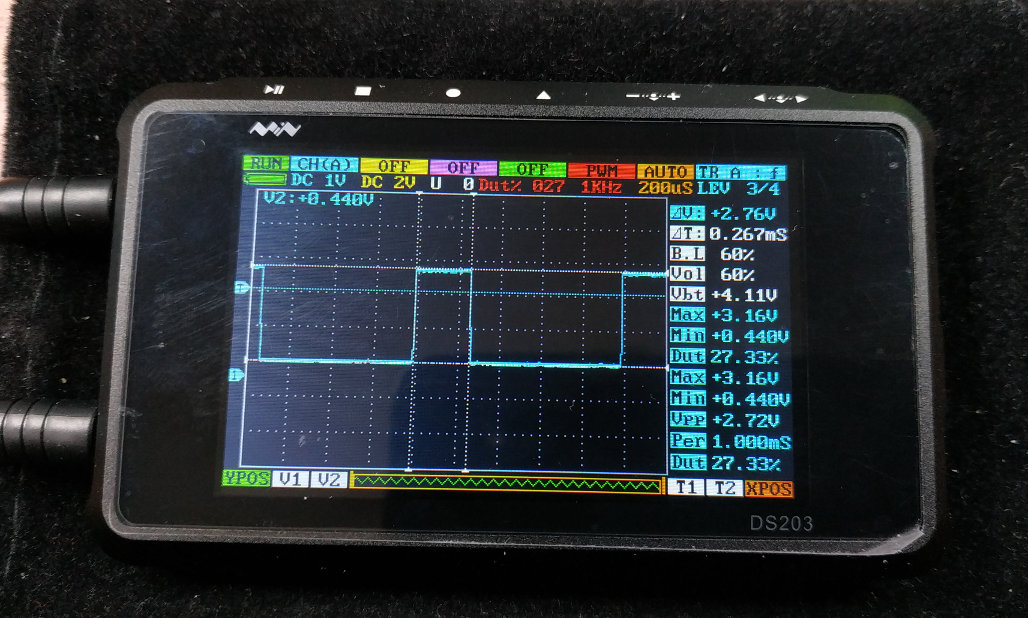

#5878322
Hallo
in dem Github bist du schon richtig.
Ich habe mir das Repository kuerzlich geladen.
In der Anleitung steht wie du es compilieren musst.
- Compiler runterladen und installieren
- Compiler testen
- Source compilieren
Als Ergebnis bekommst du ein App1.hex file welches im DFU Modus auf das
Oszi zu kopieren ist.
Hat das Oszi das angenommen, wir das file in .rdy umbenannt.
Bei mir hat es allerdings erst nach ein paar Versuchen auf verschiedenen
Rechnern geklappt.
Anbei mein File, wenn es dir nicht moeglich sein sollte zu compilieren.
Aber natuerlich ohne Gewaehr, ist nicht meine Sache, wenn du die
Firmware zerschiesst.
Ich wollte dann anschliessend noch den Modus fuer 72MS/s auf dem FPGA
freischalten.
Das hat die FPGA Firmware zerschossen.
Auf dem Rechner, auf dem ich erfoglreich die APP auf Wildcat umgestellt
hatte, konnte ich die urspruenglichen FPGA Files nicht wieder
herstellen. Auf einem alten WIN7 Rechner hat das dann auch problemlos
geklappt.
Soweit laeuft das Oszi seit vorhin.
Naechster Schritt waere es das Geraet zu kalibrieren. Koennte von den
Messwerten noch daneben liegen.
