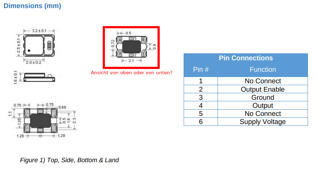

ich sitze gerade vor einem Platinenlayout mit einem TCXO von ECS. Im
Datenblatt sind Gehäuse und Pinout wie im Bild angegeben. Leider fehlt
mir da ein Detail: Bei dem Teil vom Bild, in dem die Pinnummern stehen,
ist mir nicht klar, ob das eine Ansicht von oben oder von unten ist.
Ich selber tippe im Moment darauf, dass der rot markierte Teil eine
Ansicht von unten ist, das würde zur Punkt-Markierung und zum
Industriestandard (aufsteigende Pinnummern im Gegenuhrzeigersinn)
passen.
Hat jemand schon mal mit diesen Oszillatoren gearbeitet und kann das
ggf. bestätigen?
Link zum Datenblatt:
https://www.ecsxtal.com/store/pdf/ETXO-H.pdf
Danke! Stephan.

Steht doch unten dran: Top, Side, Bottom & Land.
Top dürfte klar sein wegen des aufgelöteten Kondensators, Side - da ist
es ganz flach; Land - da sind die Pads größer.
Bleibt also nur noch Bottom übrig.
