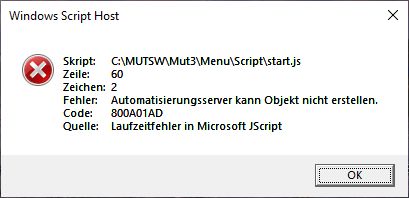

Laufzeitfehler in Microsoft Jscript.
#5759353
Zeile 60 scheint diese zu sein:
StartObj = new ActiveXObject("rkk.rkk_com");
Wenn das nicht funktioniert, hast Du zwei Möglichkeiten:
- Das Objekt ist tatsächlich nicht registriert. Wen dem so ist, musst Du
das nachholen.
- Das Objekt ist "falsch" compiliert, also 32 Bit statt 64 Bit. Wenn Du
'nen Doppelklick auf Dein Skript machst, wird die 64 Bit Variante von
wscript.exe gestartet. Diese kann aber nicht mit 32 Bit DLLs arbeiten,
die da registriert sind. Ob das auf Dich zutrifft, kannst Du einfach
herausfinden. Starte dazu auf der Kommandozeile den 32 Bit Interpreter
und hänge das Skript als Parameter an, z.B:
C:\Windows\SysWOW64\wscript.exe startM.js
Wenn es damit funktioniert, lebt das Objekt "rkk.rkk_com" in einer 32
Bit DLL.
(Firma: Flk Consulting UG) #5760056
Die Frage die nicht gestellt wurde, welchen Browser benutzt Du. Das
Ganze funktioniert nur im IE. Edge, Chrom oder FF sind davon
ausgeschlossen, da diese Browser kein ActiveX unterstützen.
Hast Du IE verwendet, schau in die Einstellungen ob ActiveX aktiviert
ist.
Frank
Persönliche Seite #5760082
Ein Browser muss gar nicht im Spiel sein. Windows enthält den "Scripting
Host" für das Ausführen von Javascript- und VBScript-Code. Die
Dateitypen *.js und *.vbs sind entsprechend mit wscript.exe verknüpft.
Für das Arbeiten in der Konsole ("Eingabeaufforderung") gibt es die
Konsolvariante cscript.exe
Beide, wscript und cscript, können ActiveX-Komponenten nutzen.
(Firma: Flk Consulting UG) #5760301
Hallo Rufus,
Du hast recht, steht sogar in der Fehlermeldung :-(…
Dann ist wahrscheinlich nur der ActiveX Container nicht registriert oder
der Name des Containers lautet anders oder es ist die falsche DLL
Version (32/64 Bit). Aber der To ist wohl schon raus,
