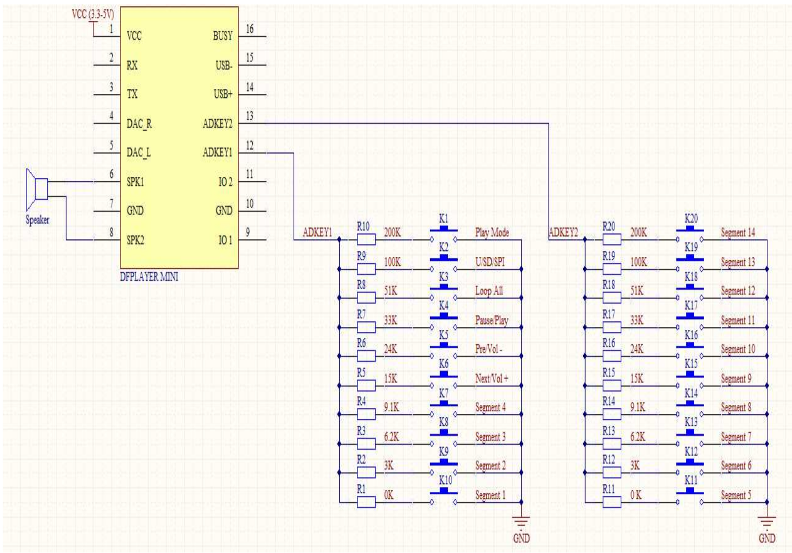

setze das Teil eigentlich schon öfters ein, aber in Verbindung mit einen
Controller.
Jetzt wollte ein Mikrobahner nur ein Modul an ein Autosoundsystem
anschließen, hat 200 Watt  könnte auch 400 Watt sein, im Kofferraum.
Es sollen 4 Sounds direkt mit Taster abrufbar sein.
Das sollte aber das Modul ohne Controller ermöglichen.
Habe erst mal an ADKey1 und 2 je einen Taster.
Segment 1 und Segment 5.
an IO1 u. IO2 auch einen Taster.
Ich kann nach einschalten im Segment 1 oder Segment 5 einen Titel direkt
aufrufen.
Wie kann ich aber die Titel bewusst dem Segmenten zuordnen, damit ich
noch andere Titel direkt zuordnen kann.
Es sollten also nach einschalten der Versorgungsspannung mindestens 4
Titel direkt aufrufbar sein.
Danach weiterhin sollen die Titel dann auch ohne abschalten der
Versorgungsspannung den Tastern zugeordnet bleiben.
http://www.picaxe.com/docs/spe033.pdf
Gast #5761144
Siehe Seite 8 Kapitel "3.5. Key Ports" Durch Verwenden von
entsprechenden Widerständen kannst du bis zu 14 Segmenten direkt
anspringen.
Auf Seite 11 "Figure 4.5 Ad key connect refer" findest du einen
verständlichen Schaltplan.
Danke, aber dies war nicht mein Problem.
Z.B. wenn ich hundert Mp3 Dateien 000-099.Mp3 auf die SD Karte mache, in
welchen Segment steht welche Datei, damit ich sie direkt mit einen
Taster aufrufen kann.
Besser 16 Dateien mit direkter Tastenzuordnung!
