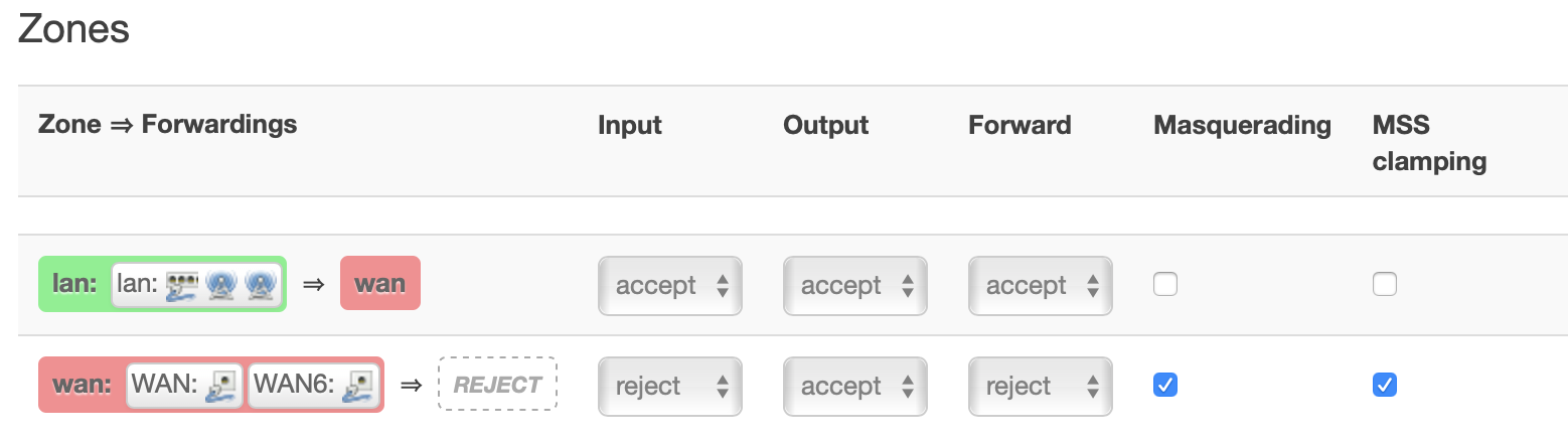

Ich habe zwei Zonen. Die Pakete kommen über die Zone WAN in den Router.
Dafür sind ja diese Portfreigaben:
config rule
        option src 'wan'
        option name 'IPSec ESP'
        option proto 'esp'
        option target 'ACCEPT'
config rule
        option src 'wan'
        option name 'IPSec IKE'
        option proto 'udp'
        option dest_port '500'
config rule
        option src 'wan'
        option name 'IPSec NAT-T'
        option proto 'udp'
        option dest_port '4500'
config rule
22
        option src 'wan'
23
        option name 'Auth Header'
24
        option proto 'ah'
25
Dann noch die Regeln in der firewall.user:
iptables -I INPUT  -m policy --dir in --pol ipsec --proto esp -j ACCEPT
iptables -I FORWARD  -m policy --dir in --pol ipsec --proto esp -j ACCEPT
iptables -I FORWARD  -m policy --dir out --pol ipsec --proto esp -j ACCEPT
iptables -I OUTPUT   -m policy --dir out --pol ipsec --proto esp -j ACCEPT
Ich dachte die wären auch für das Forwarding auf andere Geräte.

Nach meiner Vorstellung fehlt jetzt das Forwarding aus der Zone WAN in
die Zone LAN. Wofür brauche ich denn jetzt noch ein Zone VPN?
Sorry, aber irgendwie habe ich dieses Firewallkonzept von OpenWRT wohl
noch nicht ganz verstanden.
