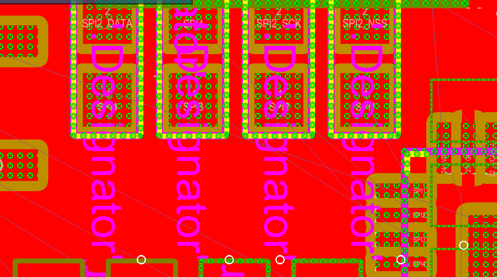

Ich verstehe nicht, warum mir Altium die Assembly Layer Designators
nicht automatisch umbenennt. Das Keyword '.Desginator' müsste ja
eigentlich stimmen? Jemand eine Idee, ob ich da noch irgendwo was
updaten muss?
Moderator Persönliche Seite #5762825
Irgendwo tief versteckt gibt's da einen Haken, der festlegt, dass man
die Platzhalter-Strings "live" ersetzt bekommt. Hatte mich mal genervt,
weil Projektname und -version da auch nicht ersetzt worden waren.
Gefunden. Du gehst auf die Lagen-Optionen (bspw. durch Klick auf das
Rechteck mit der aktuellen Lagenfarbe links unten), dort im Reiter "View
Options" der Haken bei "Convert special strings".  Ohne diesen Haken
werden sie nur beim Release ersetzt.
Ich vermute, dass das auch bei deinen .Designator dann wirkt.
OP #5762837
Hallo Jörg, danke für den Tipp, jedoch hat es leider immer noch nicht
geklappt. Ich denke aber es hat sicher schon mit solch einer Einstellung
zu tun, um das ganze Live anzuzeigen.
Edit: Ok klappt doch, musste aber unter Tools -> Update from PCB library
noch alles neu updaten.
