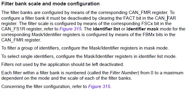

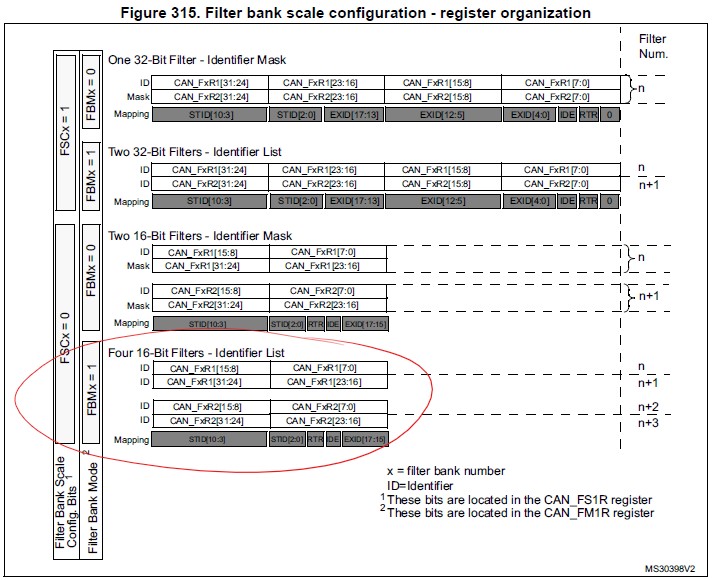

ich möchte einen Filter für zwei CAN-IDs implementieren und bin mir aber
um deren Funktion nicht ganz sicher. Im Anhang habe ich die hoffentlich
dafür notwendigen Dokumente angefügt.
Kurz zur Planung:
Filtermodus: Liste
Filterskalierung: 16 Bit
Filterbank: 0
Filternummer: 0 und 1 (aber wie weise ich beide Nummern zu?)
Ist meine Implementation so korrekt? Und sind die IDs left align?

Gast #5763022
Das HAL-API für die Filter ist ziemlich dämlich. Man muss erst reverse
engineeren wie es intern funktioniert um dann die Eingaben entsprechend
anzupassen. Insbesondere die ID-Angabe wird dank HAL komplizierter als
direkter Register-Zugriff!
Daher die Empfehlung: Konfiguriere die Filter direkt per Register. Die
sind wenigstens komplett dokumentiert.
