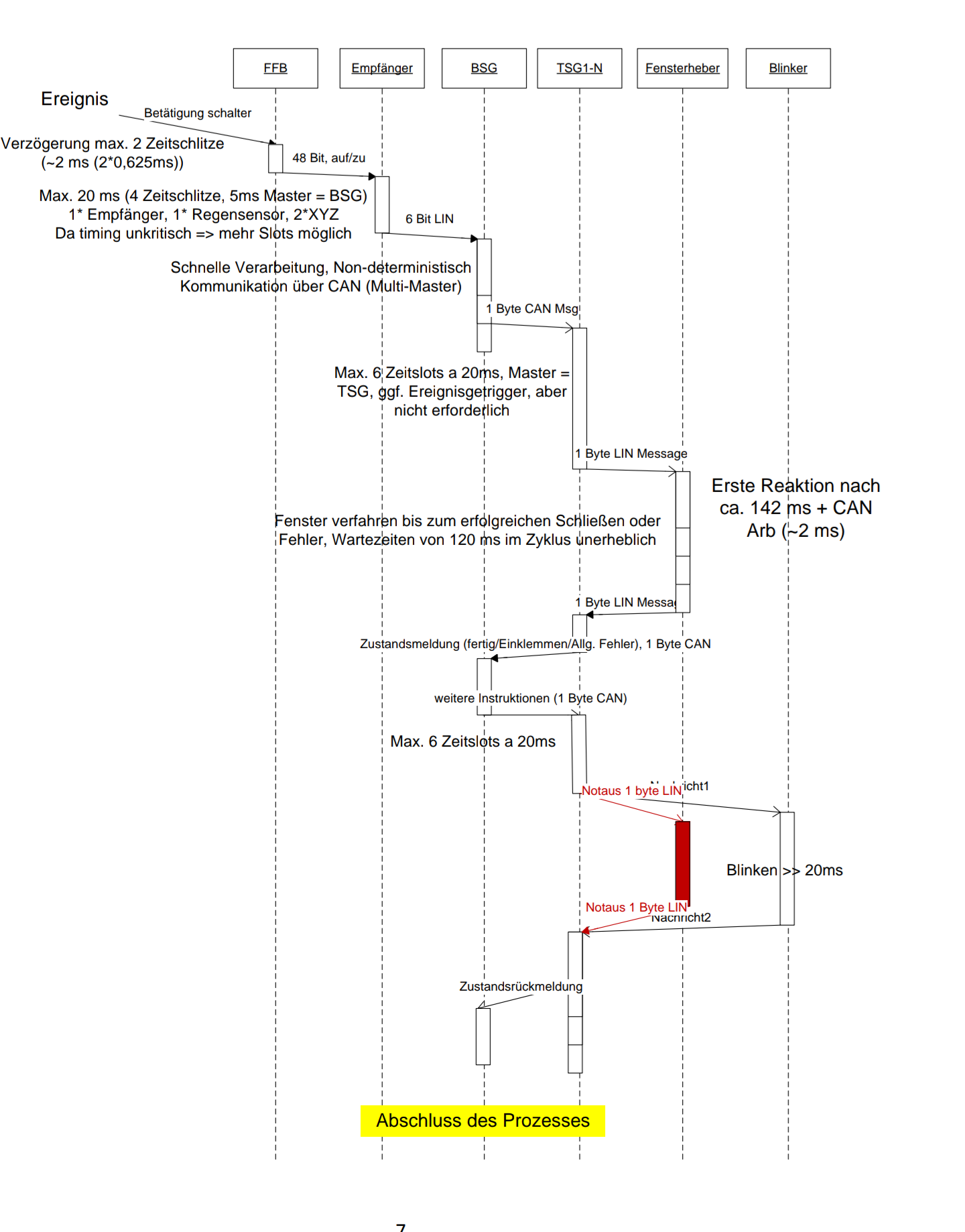

Flussdiagramm oder was ist das (Bussysteme)
Gast #5763354
Die Zeiten neben den einzelnen Balken geben dann wohl an wie lange die
jeweilige Sequenz ausgeführt wird richtig?
Wie wird denn allgemein die länge der Balken gewählt? Ich vermute mal
spontan das die Länge visuell darstellen soll ob mehrere
Komponenten/Teilsystene parallel ablaufen bzw. seriell.
