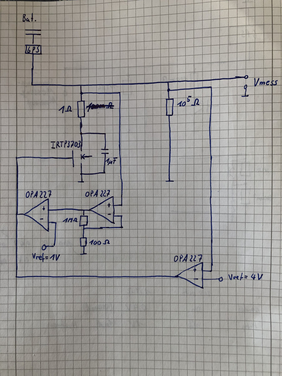

#5769769
Vielen Dank schon mal für die schnellen Antworten und Ideen :)
Die Idee von the_yrr mit den beiden Shunts gefällt mir schon ganz gut
und ich habe hierzu mal einen Schaltplan erstellt. (siehe Anhang)
Ich würde hierbei mit zwei Komperatoren im jeweiligen Modus hin und her
schalten. Bestimmt hab ich ein paar Fehler gemacht bezüglich
aufschwingen, EMF Störung, Bauteilauswahl usw. Ich hoffe das mir jemand
mit etwas Erfahrung weiter helfen kann. Vmess würde ich dann mit einem
Multimeter, das über USB am Pc angeschlossen werden kann, aufzeichnen ?
Der Temperatur Bereich liegt bei -5 bis 50 °C da sollte es ja was gutes
geben mit wenig Drift.
Die Messung im uA Bereich wäre schön mit einer Genauigkeit von +- 0.1 uA
im mA Bereich mit +- 10uA.
Das µCurernt Gold Projekt hab ich mir schon einmal durchgelesen und ist
warscheinlich meine Notlösung, indem ich nur Sendemodus und nur
Ruhemodus messe und dann addiere.
>Hast du schon mal ein Stromprofil aufgenommen? Kann man ja mit einem
>Multimeter erstmal beobachten um eine Vorstellung zu haben, wie die
>Ströme aussehen werden. Speicherung der gemessenen Ströme ist ja auch
>ein Thema, wenn du durch die Botanik läufst mit deinem Tracker.
Erste Annahmen des Stromprofils sind eben dies 400mA beim Senden und 1
uA in Ruhe und ich habe nicht vor irgendwo in der Botanik zu messen. Die
Messung wird sich auf ein Gebäude mit Keller Erdgeschoss Dach (für
verschiedene Signalstärken) und Ausenbereich mit Zugang zum Stromnetz
beschränken. Es ist wie gesagt nur ein Teil meiner Arbeit und soll daher
im Rahmen bleiben.
Zum Thema Max4080, wenn ich das Datenblatt richtig interpretiere fängt
dessen Messbereich erst bei 4.5V an, was dann etwas schwierig ist wenn
mir nur 5V zur Verfügung stehen oder hab ich da etwas falsch verstanden?
#5769777
Messen von uA bis 0,4 A schrieb:
> Mein Problem hierbei ist, das Ströme im Bereich uA (Schlafmodus) sowie
> bis 400 mA (Sendemodus) auftreten.
Der übliche Weg, diese problematischen Daten zu messen, ist durch
Entladung eines Kondensators.
Man nimmt einen ausreichend grossen Kondensator, lädt ihn auf und misst
die Spannung.
Wenn die Schaltung nicht mit der sinkenden Kondensatorspannung uzrecht
kommt, schaltet man einen Linewarrgler mit geringem Eigenverbrauch
dazwischen (das sind meist CMOS-Regler die nicht emhr als 16V am Eingang
abkönnen, was die Kondensatorspannung nach oben begrenzt).
Zunächst mit man die sinkende Kondensatorspannung ohne Last über die
Zeit,
dann nochmal mit der angeschlossenen und arbeitenden Schaltung.
Daraus kann man ermitteln wie viel Strom intergiert über die Zeit die
Schaltung entnimmt.
Damit hat man sienne genauen Messwert.
Genau: Voraussetzung: Kein relevanter Kondensatorinnenwiderstand bei
Belastungsspitzen, Goldcaps sind also nicht immer passend.

#5770324
Vorschlag:
2 Widerstände in Reihe, jeweils ein INA als Verstärker. Der kleinere R
für den großen Messbereich auslegen, der 2. hochohmiger für den kleinen
Bereich. Der 2.R wird mit einer Diode begrenzt. Jeweils beide Spannungen
messen und wenn über dem 1. R ein Grenzwert überschritten wird (bei dem
die Diode noch keinen zu großen Fehler macht), den 2.R Messwert
wegschmeißen. Wenn das Ganze dann noch von einen Linearspannungsregler
gefolgt wird (per FET), dann ist sogar die Spannung am Verbraucher
konstant bzw. einstellbar.
