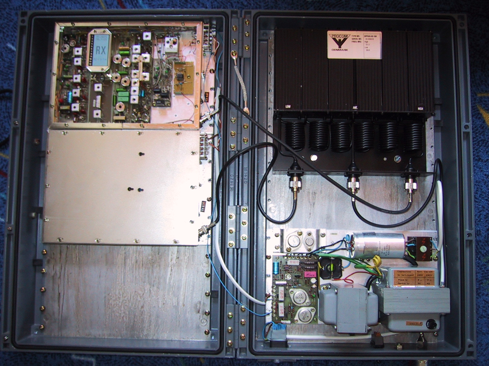

Hallo Leute, hab mal eben eine Frage aus dem Bereich HF. Hier ein Konzept was bis auf die PA funktioniert. Hat einer vielleicht eine Idee für ein PA. Welche Bauteile würdet ihr verwenden.

Konzept
#361010
Patricks Vortrag in Darmstadt habe ich mir angehört, er hatte es ja schon letzten Herbst in Bensheim erstmals vorgestellt. Es geht um eine universelles Konzept eines 13cm-Sendempfängers, der breitbandig Daten oder auch ATV-Signale übertragen kann, als zeitgemäße Fortsetzung des Packet-Radio-Netzes mit seinen schmalbandigen Link-Transceivern. Dabei geht es ihm auch um kostengünstige Bauteile, deshalb hat er noch keine passende PA gefunden. Der Chip von RFMicro hat eigentlich etwas zu geringe Leistung, war aber erst mal das einzige, das in den geplanten Kostenrahmen passt. Lineare Leistungsendstufen für 13cm werden schon angeboten,liegen aber preislich deutlich zu hoch. http://www.id-elektronik.de/produkte/atv/pa/index.htm http://www.kuhne-electronic.de/german/leistungsverstaerker.htm http://www.eisch-electronic.de/katalog/?rub=90 73 Christoph

Kennt sich einer aus mit dem Baustein SZP 2026. Hat einer damit Erfahrung und ist der stabil. Kennt einer eine Lösung für ein digitales Modem für QPSK bzw. GMSK damit man das Konzept an einen www.dlc7.de anschliessen kann.
#361013
Ichhabe erst mal das Datenblatt gesucht: http://www.sirenza.com/products_detail.asp?model=SZP-2026&line=&menu=green 802.11g Pout=26dBm at 2.5 percent EVM Thermally enhanced proprietary 26 package P1dB=33dBm Gain=13.5dB On chip output power detector also bei 2 Watt Ausgangsleistung 1 dB Kompression Ich wundere mich immer, wie man an den kleinen SMD-Gehäusen die Verlustwärme wegbekommt

Ja genau das ist es. Das Ding muss direkt auf die Storno Kiste Kühlrippe geschraubt werden sonst klappt das nicht. Aber wenn es solide gemacht wird hält es Jahre und Jahrzehnte bei Mutter Natur und Väterchen Zeit.
