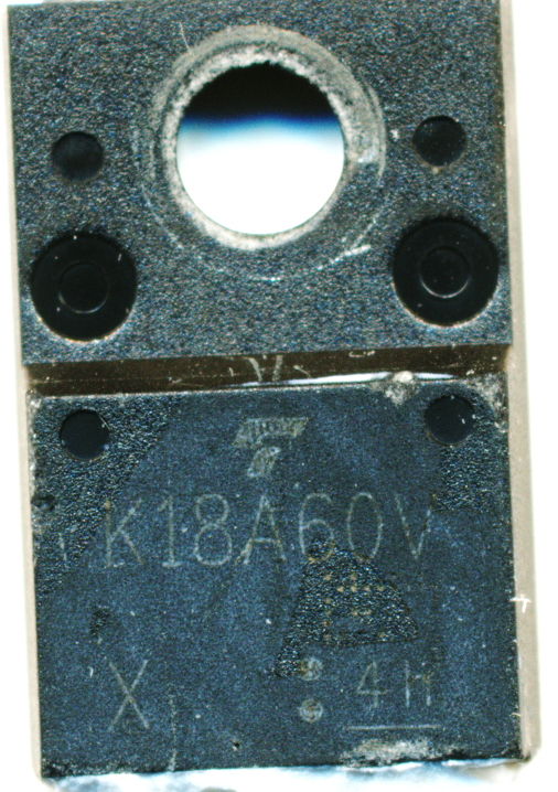

im Netzteil meines Samsung Monitors ein Mosfet abgeraucht. Es handelt
sich um den Toshiba K18A60V.
Leider ist dieses Bauteil nirgends aufzutreiben, von irgendwelchen
billigen Chinakrachern mal abgesehen. Toshiba selbst scheint ihre
eigenen Produkte nicht zu kennen und laufe auf der Suche nach einem
Datenblatt ins Leere.
Kennt vielleicht jemand eine Alternative zu diesem Mosfet?
Vielen Dank und Gruß
Thorsten
Kann es sein, dass dir der erste Buchstabe abhanden gekommen ist? Es
gibt nämlich einen *T*K18A60V von Toshiba. Ist laut Mouser [1]
allerdings auch schon seit 2012 EOL.
Datenblatt für den ist aber noch verfügbar. Da lässt sich wohl eine
Alternative finden:
http://static6.arrow.com/aropdfconversion/adc37447e0ea635f12a6180a20633698f54a6312/tk18a60v_en_datasheet_110131.pdf
[1]
https://eu.mouser.com/ProductDetail/Toshiba/TK18A60VS4VQ?qs=M2dwKwyQZFdmbCNU83u%2FdQ%3D%3D
Das möchte ich nicht ausschließen. Leider ist die Beschriftung nur sehr
schlecht zu lesen. Ich musste einen Scan anfertigen und ein wenig an den
Gradationskurven drehen damit ich da was erkennen konnte.
Ich habe den Scan mal beigefügt.
