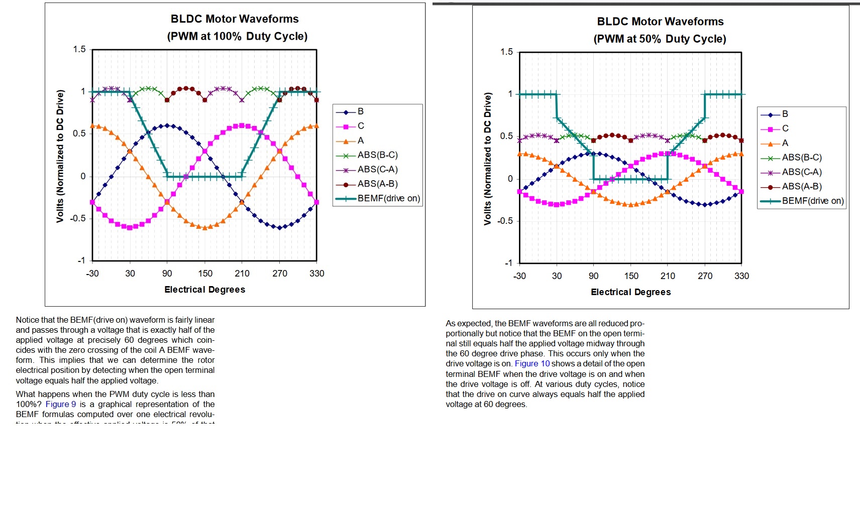

Zu meiner Frage habe ich ein Bild angehängt. Es geht um die Back EMF.
Ich lese mir diesbezüglich gerade die AN 857 durch.
http://ww1.microchip.com/downloads/en/appnotes/00857b.pdf
Ich verstehe zwar, was die meinen, aber ich komme nicht ganz mit, wie
die Bilder zu verstehen sind.
Die kleinen Buckel stellen sozusagen die Differenz der BEMF der beiden
bestromten Spulen dar (zB B und C, A ist floating)
Die sinusförmigen Kurven sind die BEMF A,B,C.
Die Grüne Kurve durchgehend stellt das Terminal A dar (BEMF drive on),
also die Phase die gerade floating ist.
Jetzt wird da beschrieben, dass genau bei 60° die BEMF drive on
Spannung, also die des Terminals A, eine Spannung kreuzt, die genau 1/2
der angelegten Spannung beträgt und der Punkt mit dem Nulldurchgang der
BEMF A zusammenfällt.
Im Bild links ist das aber die blaue Sinuskurve (BEMF B) und die
Terminal A Kurve (BEMF drive on). Das ist aber die BEMF und nicht die
angelegte Spannung. Im Bild rechts mit 50% duty Cycle soll das immer
noch gleich sein, aber dort ist es auf einmal der Buckel, der einfach
proportional um den Faktor 0.5 reduziert worden ist, den das Terminal A
nun kreuzt.
Das hat doch nun mit der halben Spannung nichts zu tun.
Könnte mir das jemand kurz erklären?

Oder hat das mit den Kurven gar nichts zu tun und ich muss lediglich
darauf schauen, welchem Spannungswert die BEMF drive on bei 60°, sprich
in dem Punkt bei welchem beispielsweise BEMF A den Nullpunkt erreicht,
entspricht?
Dann ist es immer dort, wo links 0.5 abzulesen ist, also stets die halbe
angelegte Spannung.
