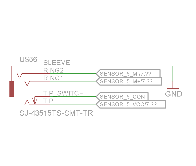

ich habe gerade folgende Situation:
Ich möchte gerne 5 Temperatursensoren mithilfe von nur einer
Messschaltung einlesen (innerhalb einer Sekunde sollen alle 5 Sensoren
einmal abgefragt werden) -> ich möchte also diese 5 Sensoren
multiplexen. Dies mache ich mithilfe von mehreren (74LVC1G3157GW),
welche mit 3,3V betrieben werden.
( Es ist nur eine Messschaltung und eine Konstantstromquelle vorhanden )
Eigentlich sollte ja keine Spannung von extern an die Pins kommen (Ist
ja aus sicht des Ausgangs ein geschlossenes System und kommt nicht in
berührung mit anderen Spannungen. (Bei einem Kabelbruch intern zb kommen
höchstens 3,3V (max VCC der Konstantstromquelle) an die anderen
Leitungen)
Meine Frage: Sollte ich die 5 Pins des Steckverbinders trotzdem vor dem
Multiplexer über einen Widerstand und Z-Diode (3,3V) absichern ?
Würde das ein Professioneller Hersteller so machen oder gibt es da eine
elegantere Lösung oder würde man dort überhaupt keine Absicherung
vorsehen ?
