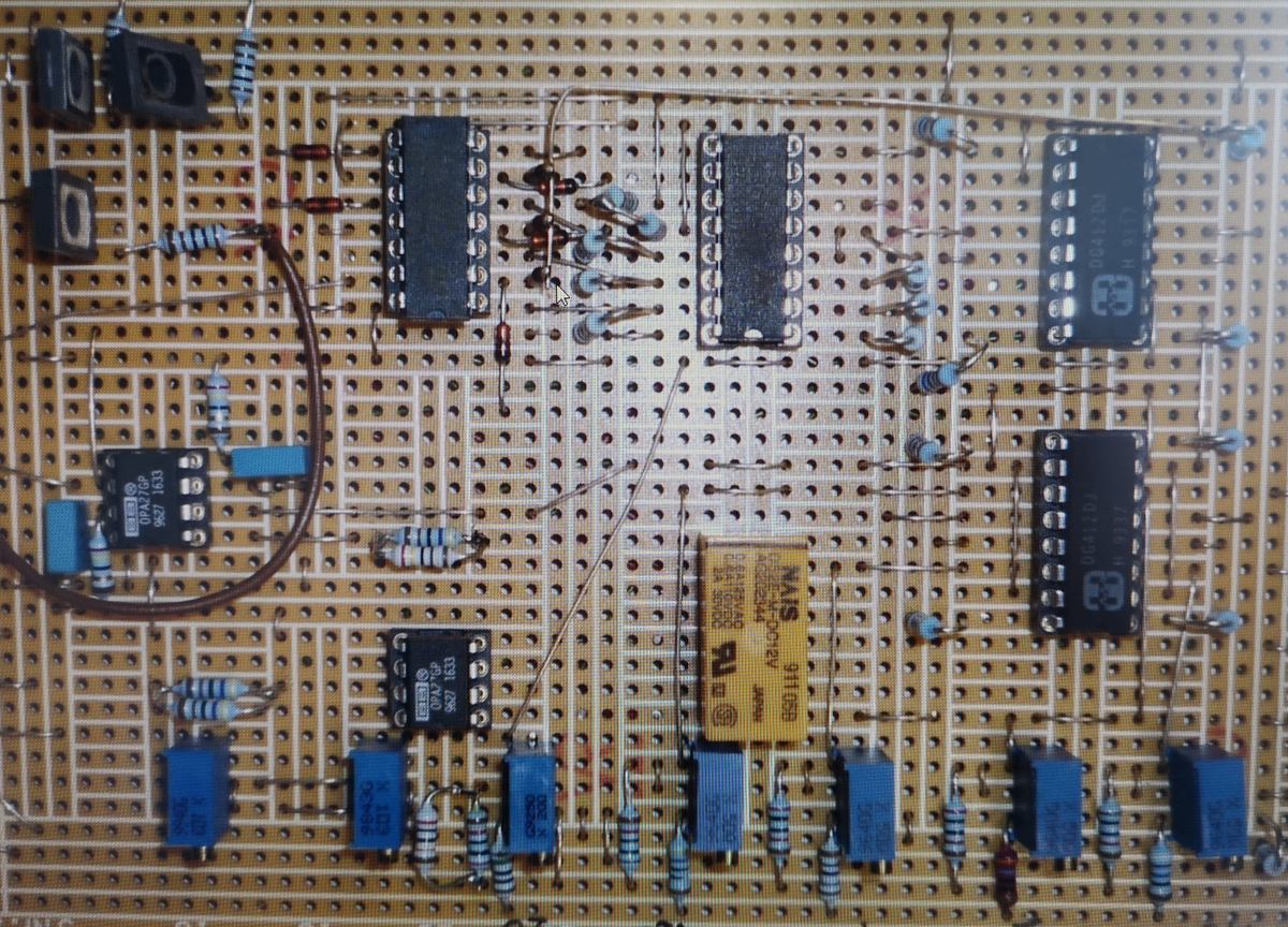

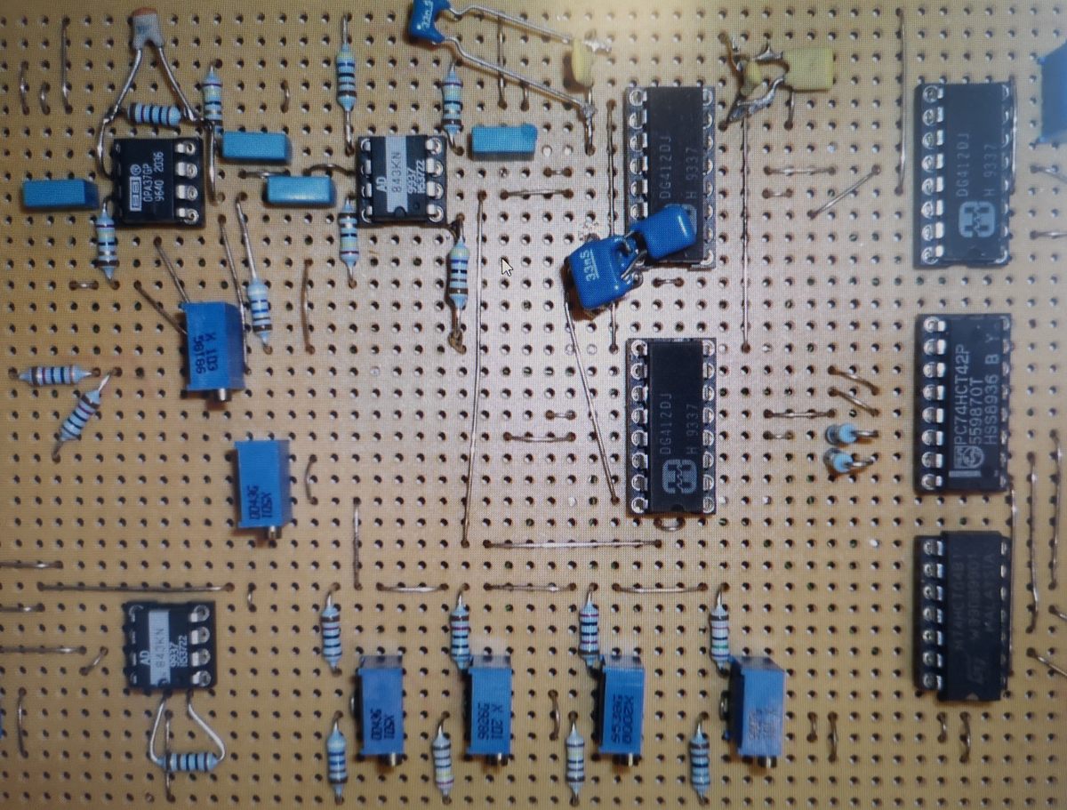

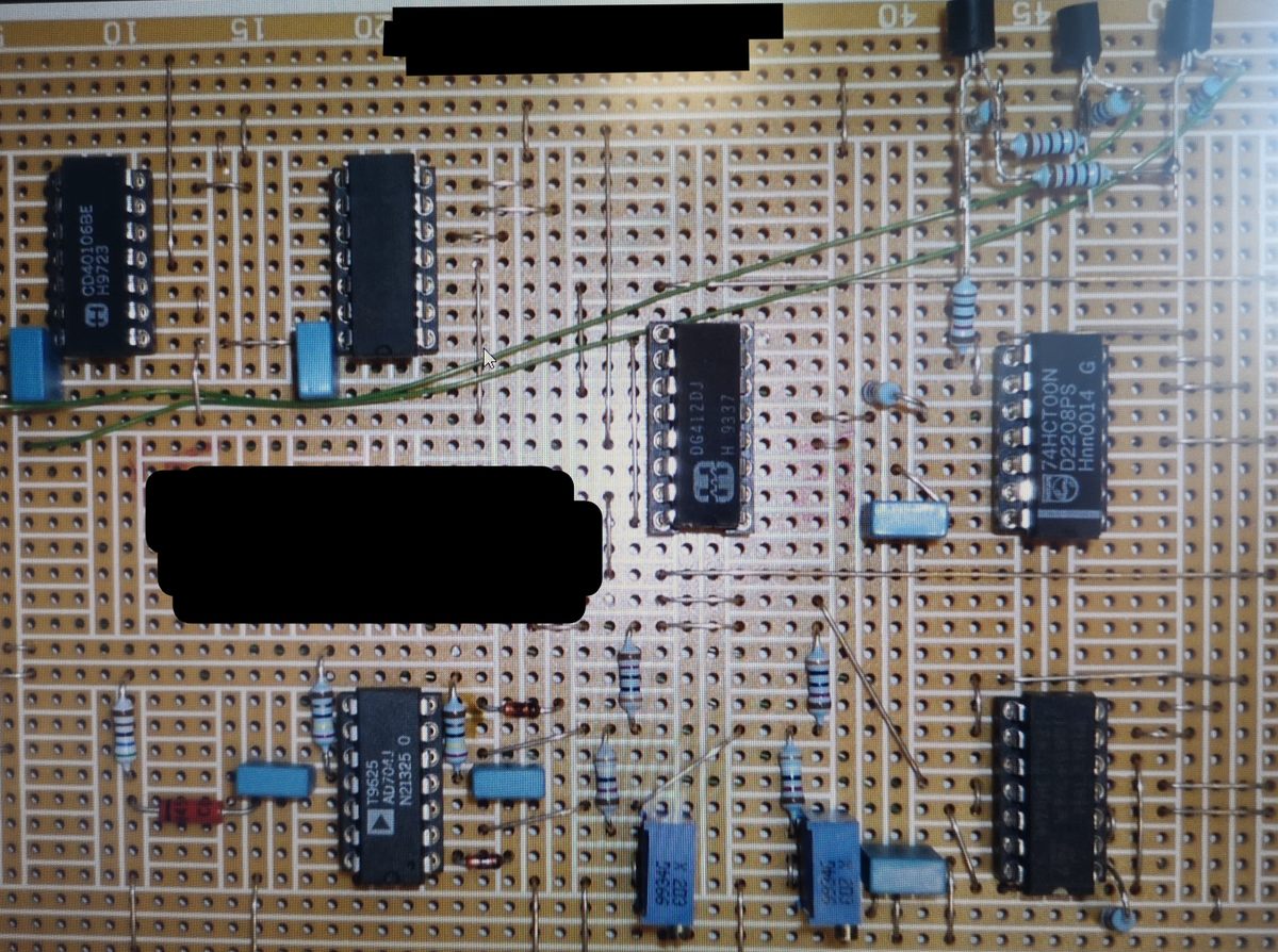

Unsere  Firma hat vor einigen Jahren sechs Geräte von einem deutschen
Hersteller gekauft. Von außen sehen die ganz schön professionell aus.
Nun haben wir so ein Gerät geöffnet und folgende Kunstwerke gefunden.
Etwa 5/8 Platinen sahen so sch.... aus.
Die Geräte, die wir gekauf haben waren schon speziell für uns leich
verändert, aber ich habe deutlich bessere Qualität erwartet. Vor allem,
weil wir ca. 50k pro Stück bezahl haben.
Wohlgemerkt, die Dinger funktionieren fast ohne Probleme, aber nur weil
die die ganze Zeit im Rack stehen.

Rechts und Mitte gehen eigentlich. Links ist mir dann doch zu waghalsig.
Wenigstens Isolationstülle hätten sie drüber machen können. So ist das
schon sehr vibrationsemfindlich

Es ist nicht das Problem, dass die Platinen auf Protoboards gefertigt
sind. Nein.
Aber guckt euch wie es gemacht wurde. Man hat nicht mal versucht das
ordentlich zu machen mit Isolation, schön ordentlich gekürzten
Kondensatoren, ohne hängenden Transistoren etc...
Ist das schon die Arduino Generation? Hauptsache es geht?

Vor >10 Jahren waren Einzelstücke bei Platinen teuer, ein Handaufbau
kann schon ok sein. Aber man kann Lochraster viel sauberer und weniger
wackelig machen als DAS. Und das ging auch schon vor 30 Jahren.
Wenn das jünger ist als sagen wir 10 Jahre, dann gehört das dem
Hersteller so um die Ohren genauen, dass es nur so knallt. Wei
Poolfertiger gibt es schon eine gewisse Zeit, und seit das so ist, gibt
es für solchen Drahtverhau keinerlei Rechtfertigung mehr.
Selbst wenn man das Einzelstück bei Würth produzieren lässt, ist das
nicht mehr unbezahlbar.
Der Nachteil von dem unsauberen Drahtverhau ist einfach die
Fehleranfälligkeit (Lötstellen, potentielle Kurzschlüsse).

da siehste im original mehr als hier auf den Fotos. ja, die 22 nF hätte
man einkürzen sollen und auch hier und da hätte es sauberer sein können.
aber so sehen 99% der verbindungen gut aus (für Handarbeit). Schau dir
mal einen lackdrahtverhau eines Vollblutakademikers mit zwei linken
handen an, da fallen dir schon vom Zuschauen die haare aus:
http://forum.arduino.cc/index.php?topic=588390.0
Ja, hier ist alles isoliert ... weil es ohne Isolation auch nicht tut!
Aber warum soll man eine gut sitzende, nicht kreuzende Drahtbrück
isolieren?.
Dauert deutlich länger und erschwert die Inbetriebnahme.

Martin S. schrieb:
> Da sind wir schon bei 30-40 Jahren :-)
Datecode 93-96
Mit Lagerzeit gute 20 Jahre alt, der Kram.

Gast #5775669
Jens M. schrieb:
> Danke schrieb:
>> Jens M. schrieb:
>>> Tja, so ist das mit Einzelstücken von vor 20 Jahren.
>> Die Geräte sind kommen aus dem Jahr 2007+.
> Oh, dann hat der Kram aber lange im Lager gelegen.
> Die meisten Chips sind definitiv aus dem letzten Jahrtausend.
Auf dem dritten Bild ist ein IC mit einem 2000er Datecode. Macht immer
noch mindestens 7 Jahre gut abgehangene ICs.
Für mich sieht das so aus, als ob ein altes Design noch einmal aus dem
Keller geholt wurde, weil ein Kunde unbedingt danach gefragt hat. Der
Chef hat es dann höchstpersönlich nach seinen alten handschriftlichen
Notizen aus Restbeständen zusammen gelötet.
Die 50k pro Stück sind eine Mischung aus sich das Know-How bezahlen
lassen und purer Marktwirtschaft.
Wenn ihr es euch leisten könnt, dann beschwert euch. Es sich leisten
können heißt, dass ihr notfalls von einem anderen Hersteller kaufen
könnt. Gibt es keinen oder sind die noch teurer, dann würde ich schön
meinen Mund halten und die Geräte wieder zuschrauben. Vielleicht noch
ein Sicherungsetikett für die Kollegen drauf kleben, dass die Geräte
nicht geöffnet werden dürfen.

Die Ingenieure konnten bestimmt nicht viel dafür. Höchstwahrscheinlich
wurden sie vom Marketing /BWL blockiert oder gebremst. Die Layouts
dieser Leiterplatten hätten bestimmt in einer Woche für den PCB Shop
fertig sein können.
