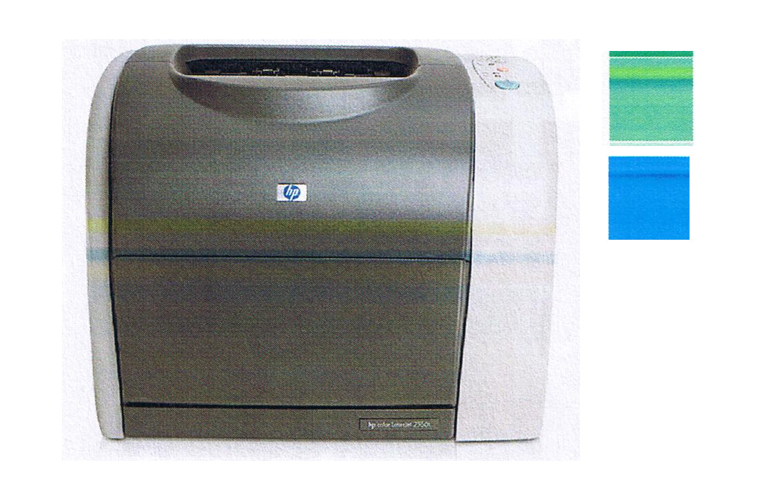

Es ist ein HP LaserJet 2550L von 2005, er stand eine Weile. Auf den
Ausdrucken sind solche blassen Längsstreifen in den Farbbereichen. Was
könnte die Ursache sein? Wie könnte man es beheben? Bild vom Ausdruck im
Anhang.

Schau mal ob Du an die Coronadrähte rankommst und versuch sie zu
reinigen ohne sie sie abzureißen, manchmal gibts auch einen Schieber zum
hin- und herschieben mit nem Filz dran der den Draht reinigt.
Andererseits ist aber auch nicht einzusehen warum das nur bestimmte
Farben beeinflussen sollte, also wohl eher doch nicht, vergiss das mit
der Corona.
Wurde der Drucker kürzlich transportiert? Sorge dafür daß der Toner auf
der ganzen Breite der Entwicklerwalzen gleichmäßig verteilt liegt, nicht
durch Schieflage alles auf eine Seite gerutscht ist. Wenn er ebenerdig
steht sollte sich das aber nach einiger Zeit von selber wieder richtig
verteilen.
Abstreifer würde ich sagen in dem Fall eher weniger denn der würde
dunkle Streifen hervorrufen an Stellen an denen gar kein Toner hin soll.
Trommel auch nicht denn das würde alle Farben an der selben Stelle
beeinflussen, nicht nur cyan hier und gelb dort.

Ja er wurde transportiert, ich hab mir auch gedacht vielleicht ist es
der Toner der nicht richtig verteilt liegt. Dann müsste man die Patronen
rausnehmen und mal durchrütteln ohne die Walze zu berühren oder Licht
ranzulassen.
