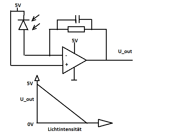

ich habe eine 4-fach Photodiode (2d-PSD von Hamamatsu), die mit einem
4-fach single-supply Rail-to-Rail OPV verstärkt werden soll. Die 4-fach
Photodiode hat eine gemeinsame Kathode, daher würde die klassische
Transimpendanzverstärkerschaltung gerne wie folgt (siehe Bild) umdrehen.
Ist das so möglich oder denk ich falsch?
Gruß,
Gratzler
