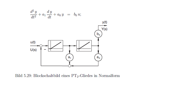

Wieso wird die konstante b0 nicht direkt am Eingang als
Multiplikationsfaktor nach der Solgröße u im Blockschaltbild dargestellt
? Also mir ergibt sich irgendwie nicht wieso b0 am Ausgang wirkt. Es
müsste dioch als Multiplikationsfaktor direkt nach der Solgröße u wirken
