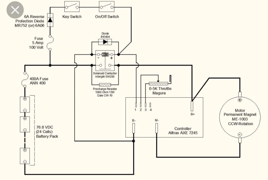

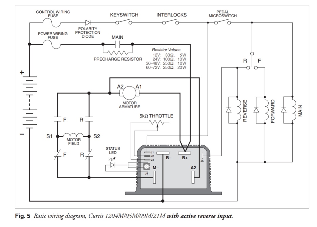

Hallo Zusammen,
leider ist bei meiner Quantya Strada (Electro Cross) der DC Controller
(Alltrax7245) kaputtt gegangen. Nun ist meine Frage ob ich diesen mit
dem Curtis 1205 DC Controller austauschen kann.
Dieser Besitz ein PIN mehr (A2). Muss dieser angeschlossen werden oder
kann ich diesen desweiteren frei lassen ? Im Anhang sind jeweils die
typische Anwendungsverschaltung der beiden Controller zu sehen.
Vielen Dank vorab für die Hilfe!
LG Joel
