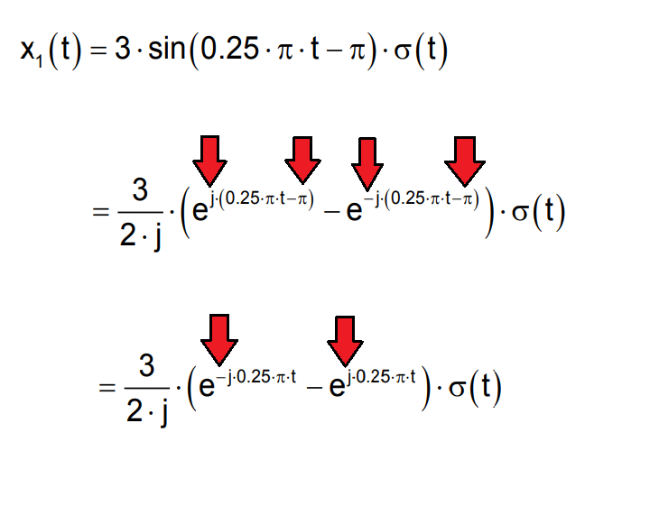

kleine Frage bzgl. komplexe e-Fkt. und PI
OP #5778880
die Lösung einer Aufgabe zu Signalen habe ich als Bild angehängt. Mit
den Pfeilen habe ich gekennzeichnet, was mir nicht klar ist.
Bei beiden e verschwindet das -PI in den Exponenten und auch die
Vorzeichen der Exponenten kehren sich um.
Meine Vermutung ist, dass wenn ich mir das als komplexes Zeigerbild
vorstelle, -PI bedeutet, dass der Zeiger um 180° weitergedreht wird und
dann genau in die entgegengesetzte Richtung zeigt und so anstelle von
-PI das Vorzeichen negiert werden kann.
Sicher bin ich mir nicht, deswegen wollte ich kurz fragen um mir keinen
Unsinn zu merken...
Danke!
#5778906
Es wird noch schlimmer ... oder anders:
Es wird das Vorzeichen des gesamten Terms umgedreht.
e^(j(0,25*pi*t - pi)) = e^(j*0,25*pi*t) * e^(j*(-pi)) =A
e^(j*pi) = -1
Also
A=e^( j * 0,25*pi*t) * -1
Und das ist dann der zweite Term in der zweiten Zeil
#5778909
Exponenten ausmultiplizieren,  dadurch kriegst du ein e^pi bzw e^-pi was
beides -1 ist. Wegen der Vorzeichen tauschen dann beide Terme.
Äquivalent hätte man den sinus ersetzen dürfen da sin(x+pi)=-sin.
PS. Achim war schneller und ich habe natürlich alle j/i vergessen.
