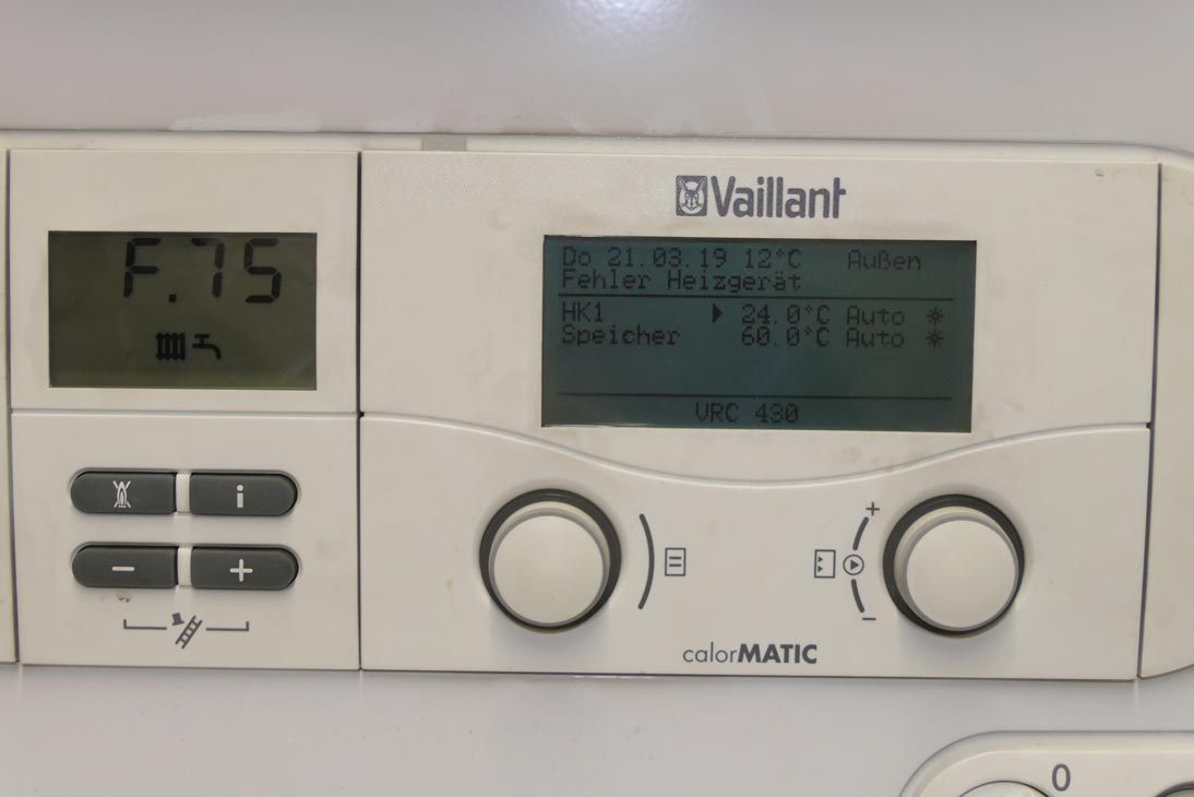

ich lese das eBus Protokoll meiner Vaillant VC136 schon seit über 5
Jahren aus. Es traten in der ganzen Zeit nur wenige Fehler auf. Jetzt
habe ich wieder mal einen, den F.75 "Beim Einschalten der Pumpe wurde
kein Drucksprung erkannt". Der Heizungsinstallateur kommt heute
Nachmittag.
Der Fehlertext lautet an der VCR430 "Fehler Heizgerät".
Auf dem Display des Kessels steht nur die "F.75"
Die Software, eBus Manager, ist ein PHP-Script, daß wirklich sauber und
gut lesebar ist. Leider fehlt dort das Auslesen der Statuszeile.
https://www.symcon.de/forum/threads/20547-eBus-Manager?p=185924#post185924
Wie komme ich an die Fehlermeldungen?
Hat sich schon jemand damit beschäftigt?
