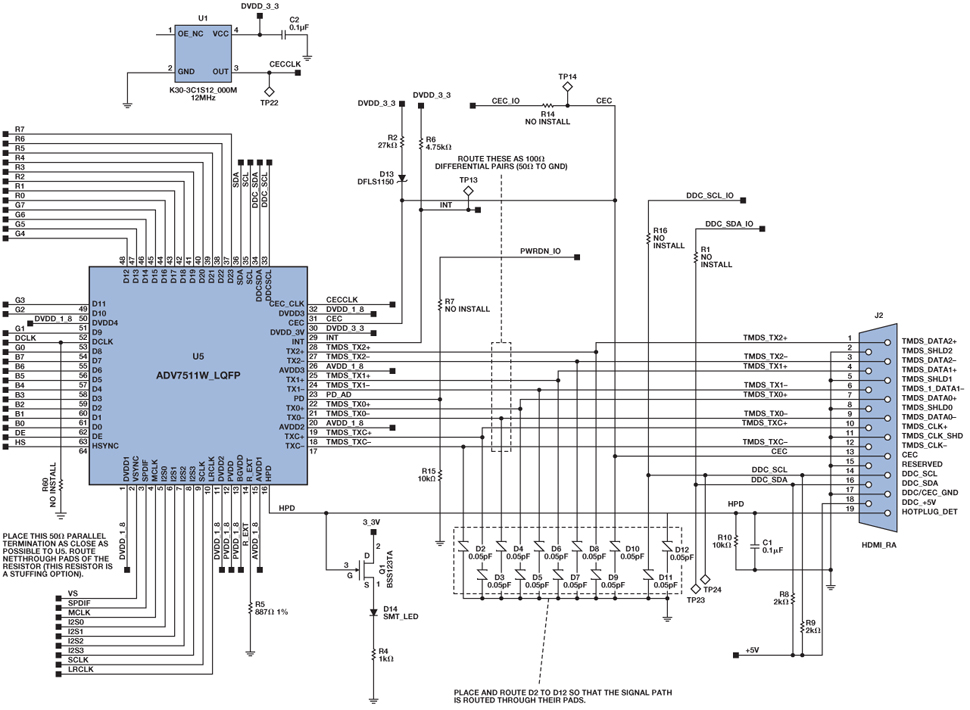

Nabend zusammen,
ich wollte Mal kurz fragen welche Schlagsymbole das unten in der Mitte
sind. Ich meine diese spiegelverkehrten Zs. Sollen das Z- Dioden sein?
Bin mir leider nicht sicher. Wäre cool wenn einer von euch mir das sagen
kann.
Gast #5781433
Das sind ESD-Schutzdioden, im Prinzip Z-Dioden mit sehr kleiner
Kapazität, um schnelle Datensignale möglichts wenig zu beeinflussen.
Höchstwahrscheinlich je 2 Stück antiseriell.
Gast #5781444
Leitungsführung, das sind keine (extra) Bauteile.
Oben steht 'route as differential pair' damit ist sicherlich die
Leitungsführung gemeint und durch diese parallele Anordnung soll sich
dann auch der dort angegebene 'Kapazitätsbelag' ergeben.
Gast #5781461
Mh ne, das scheint aber nicht zu stimmen was ich da gerade erzählt habe.
Gerade wenn man das kleingedruckte unten berücksichtigt. (route through
their pads dann ergibt D wieder einen Sinn)
Mmh, sorry für die Versicherung.
OP #5781786
Morgen,
habe noch eine Frage zu dem Schaltsymbol von der ESD Diode. Und zwar
benutze ich kicad, aber ich habe kein Symbole gefunden, das dem
Schaltzeiten auf dem Schaltplan entspricht. Kann mir einer sagen,
welches aus der kicad .lib dafür nehmen kann?
Gast #5781837
Keine CAE-Lib enthält alle auf der Welt erhältlichen Bauelemente. Und
das Schaltzeichen ist auch eher ungewöhnlich.
Entweder du hast den Typ aus deinem Schaltplan (ich habe da keine
Bezeichnung entnehmen können) oder du suchst dir eine passende aus
(Suchmaschine: "ESD Protection Diode"). Dort findest du dann auch
alternativ verwendete Schaltzeichen.
Und wenn keines der in Frage kommenden Typen in KiCad vorhanden ist,
dann bleibt eben nur noch, das Symbol und den Footprint selber zu
erstellen. Ich kenne KiCad nur vom Namen, bin mir aber sicher, dass das
dort auch möglich ist.
Die 0.05pF sind recht anspruchsvoll, aber zeigen, dass die
Datenleitungen offenbar empfindlich auf kapazitive Belastung sind -
zumindest meinte das der Entwickler des obigen Planes. Es gibt nur
wenige Dioden, die deutlich unter 1pF liegen.
Weiter wichtig ist die Spannung, auch die ist nicht angegeben. Das hängt
davon ab, was die angeschlossenen Bauelemente vertragen.
BTW: dein Post ist im falschen Forum - hier werden nur Projekte
vorgestellt und dokumentiert.
#5782006
aufgrund der Beschreibung müssten zwei Forderungen an das Bauteil und
die Montage erfüllt sein.
"...place and route D2 to D12 so that their signal path is routed
through their pads..."
Zuerst dachte ich an einen Durchführungskondensator zum Abblocken von
Stör-HF.
Aber gleichzeitig soll das Bauteil noch Spannungsspitzen entfernen.
Leider ist die Typenbezeichnung nicht angegeben.
