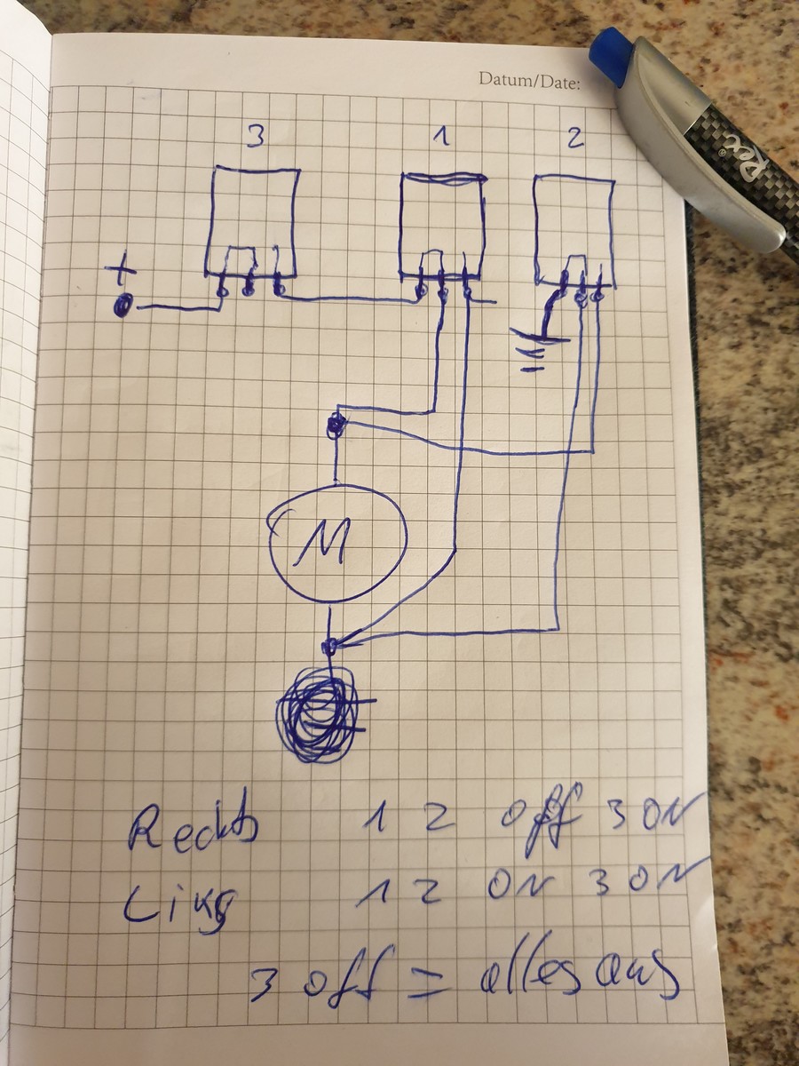

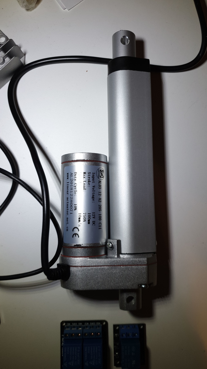

ich benötige für eine Solarpannelausrichtung eine Pol Wechselschaltung.
(Sorry wenn die Fachbegriffe nicht passen sollten)

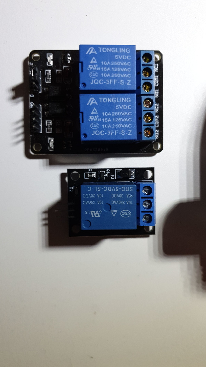

Ich habe vor dies mit 3 Relais zu realisieren und möchte Euch bitten mal
meinen Schaltplan zu überfliegen ob das so passt.
Vielen Dank!!
Grüße Marco
Du brauchst nur zwei Relais:
Eins, das die Strom versorgung einschaltet und eins, das die Richtung
umkehrt (2xUM).
Oder zwei 1xUM, die im Ruhezustand den gleichen Pegel an den Motor legt.
Schaltet man nur eins da von ein, liegt der andere Pegel am Motor und er
dreht sich.
Die beiden hast du schon... Du kannst deine also vereinfachen.
