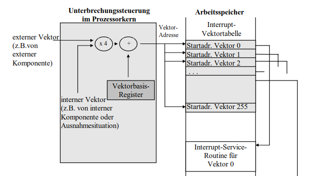

Frage war, wie ein Interrupt im µC weiß von wo er kommt und wo er in der
Interruptvektortabelle hin muss.
Im Bild sieht man, was der Prof. dazugezeichnet hat. Quasi EINE Leitung
mit mehreren möglichen "Interruptauslösern".

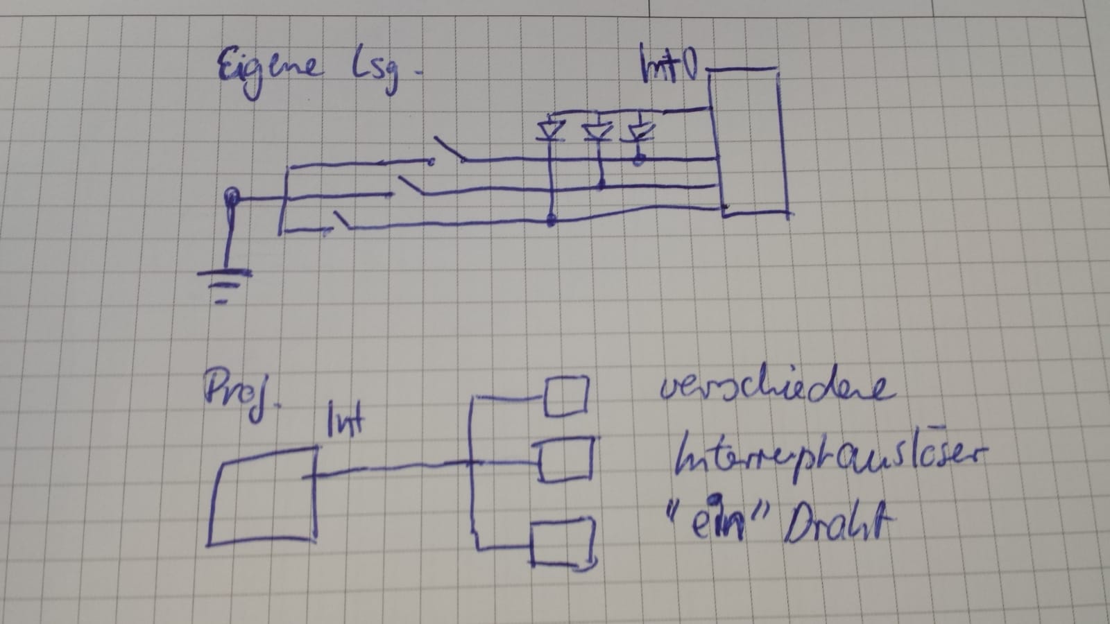

Habe auch explizit noch nachgefragt, dass es ja nur "High" oder "Low"
sein kann, alle sind an der gleichen Leitung.
Wie zum Geier kann ich mit einer Leitung auf der nur einmal "1 oder 0"
kommen kann ohne ne codierung etc. unterscheiden, von welchem Auslöser
der Interrupt kommt?
Hatte wie auf dem Bild zu sehen eine Lösung gezeichnet, wie ich sie seit
jeher verwende, wenn zu wenig Interrupt PINs verfügbar sind.
Jeder Taster löst den gleichen Interrupt aus, in der ISR werte ich dann
aus, an welchem PIN er kam.

Das linke Bild (und auch das untere handschriftliche) ist kein
Schaltplan - es zeigt abstrakte Verarbeitungsschritte. Deine "LEITUNG"
ist keine, es zeigt, welche Informationen von wo nach wo weitergeleitet
werden.  Wie das genau implementiert ist (dafür gibt es zig Varianten),
ist nicht weiter ausgeführt und hier auch nicht von Interesse.
Antwort wäre etwa so: jeder Interrupt hat eine ihm zugewiesene Nummer
(Vektornummer).  Diese wird mit 4 multipliziert, zum Vektorbasisregister
addiert, aus der sich daraus ergebenden Vektroradresse die Startadresse
der Interrupt-Service-Routine gelesen und diese dann ausgeführt.

Wie gesagt, das sind keine Leitungen. Es zeigt, dass Interruptanfragen
von außen oder innen ankommen und wie sie verarbeitet werden.  Es sagt
nichts darüber aus, wie viele externe oder interne Quellen vorhanden
sind, noch wie die Informationen (z.B. Vektornummer) übermittelt werden.
In modernen System z.B. werden solche Interrupts als Pakete über einen
dedizierten (parallelen und/oder seriellen) Bus übermittelt.

Das steht ja nun schon das Wort "Vektor" dran.
Das Bildchen ist nichts anders als eine grafische Darstellung der
profanen Formel
Vektoradresse = externe Vektor(-nummer)*4 + Vektorbasisregister
Das wäre die Lösung und der Weg zu deinem Preis gewesen.

Da hast du was falsch verstanden.
Der TO hat drei normale Inputs, die vierte Leitung, gekoppelt über die
Dioden, löst den Interrupt aus - immer den selben, hier den INT0 (AVR).
In der SR fragt er dann einfach die drei Inputs ab und weiß, welche
Taste gedrückt wurde.

Du hast Schuppen!
Das läuft wie jede andre Pinabfrage (Polling), nur das diese halt vom
INT ausgelöst wird.
Das mit dem Sarg, heben wir uns dann für später auf. :)

Nein VME und Z80 ist nicht dasselbe und das Prinzip das eine leitung
nur die Anforderung signalisiert, aber alles weitere wie herausfinden
wer die Anforderung gesendet hat und was der Anforderer überhaupt will
über ein ebenfalls vorhandenes Bussystem läuft ist heute noch Stand der
Technik.
Das Problem ist wohl, das der Prof ein gnzes Bussystem mit Core und
verschiedenen Peripherymodulen (beispiel Uart-Interface, GPI, counter)
im Kopf hat, während der TO anfänglich nur dumme Knöpfe sieht, die
einzig über die IRQ-Leitungen mit dem Master verbunden sind.
> Hallo, ja, da kann ich was wirklich nicht verstehen. Woher soll denn die
> Software wissen, welcher Taster gedrückt war, wenn das immer nur auf den
> gleichen INT geht???
lies bitte den Satz "In der SR ..." mehrmals hintereinander - vielleicht
wird es dann klar.
Die Software fragt in der iSR eben alle ihr bekannten IRQ-Quellen ab, ob
sie den IRQ gesendet hat. Und dieses Abfragen geschieht eben nicht über
die IRQ-Leitungen, sondern über ein bussystem über den die periohery
ohnehin ihrenen datenverkehr abwickelt.
So wie in der Gastwirtschaft, da ruft einer in den Raum hinein "Kellner
bitte kommen" und dann kommt der Kellner und fragt "Wer hat gerufen? wie
kann ich helfen".
Rainer V. schrieb:
> Ja, mag sein :-) aber ich verstehe einfach nicht, wie das mit e i n e m
> Pin gehen soll! Bin bereit für die Beerdigung...
Noch ist es zu früh für die Beerdigung :-).
Ich hab das kürzlich so gelöst:
ISR (INT0_vect)
  Tastenflag |= (~PINC) & ((1<<PC0) | (1<<PC1) | (1<<PC2) | (1<<PC3));  // Tasten lesen und speichern
Wird eine der PDx-Pins auf Null gezogen, so erfolgt über die
Diodenverknüpfung (wie die "eigne Lösung" auf dem Bild des TO, nur noch
mit PUs) ein INT0-Interrupt. In der ISR wird dann der Tastenzustand
gespeichert.
Das Prinzip hatte der TO gemeint.
(Für diejenigen, die eine Entprellung vermissen: Da die Aufgaben, die
der µC nach einem Tastendruck zu bearbeiten hat, einige Sekunden dauern,
war eine Entprellung nicht notwendig, das entsprechende Bit im
Tastenflag wird nach der Abarbeitung der Aufgabe wieder gelöscht.)
