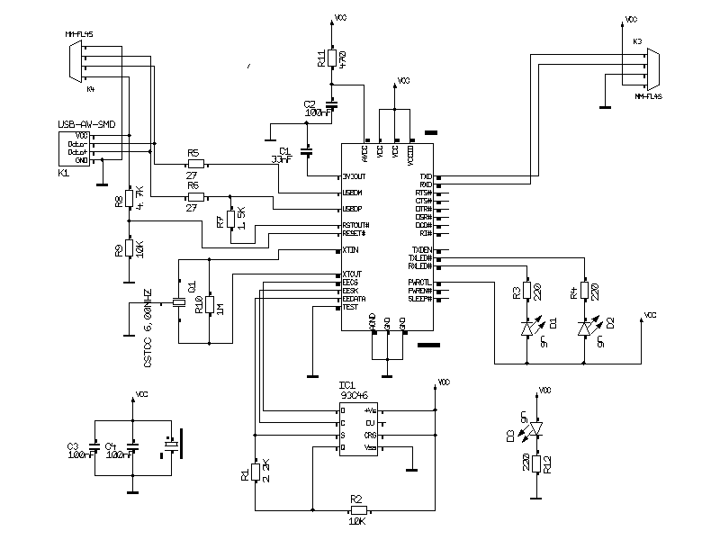

Hallo!
Ich hab mir grad einen USB-Interface zusammengebaut.
Ich hab dazu die self-powered-Schaltung ausm Datenblatt
zusammengebaut.
Zum Testen hab ich einen MAX232 angeschlossen und an den Com-port des
gleichen PC angeschlossen.
Mittels MProg kann ich auf das EEPROM zugreifen und auch schreiben.
Auch Daten die ich über den virtuellen Com-port gesendet werden kann
ich empfangen.
Aber Daten die über den Comport gesendet werden werden nicht
empfangen.
Auch die Control-LED blinkt nicht auf.
An was kann das liegen? Hat da jemand schon ähnliches erlebt?
Hias
von Werner (Gast)
Ach ja... Der Schaltplan
von Werner (Gast)
Also am TXD messe ich +5V (keine Kommunikation)
Am RXD dagegen 0V?
Hab ich da eine Verbindung zu Masse?
RXD-> Masse 0,2Ohm!
Da is was faul!
Fehler suchen.. SMD!
von Sebastian (Gast)
also so wie ich das sehe, gehört am TX Pin noch ein Pullup von etwa 10k
oder so. Probier doch mal. Bei mir funktionierts so.
Gruss, Sebastian
Nochmal Nachtrag, also TX am Controller, RX am FTDI Chip.
Tschuldigung für die Missverständlichkeit.
Gruss, Sebastian
