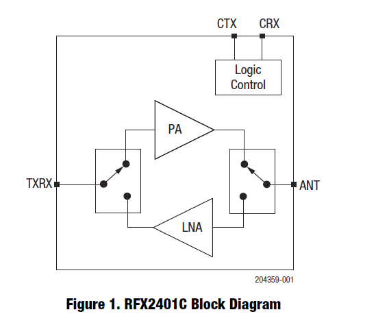

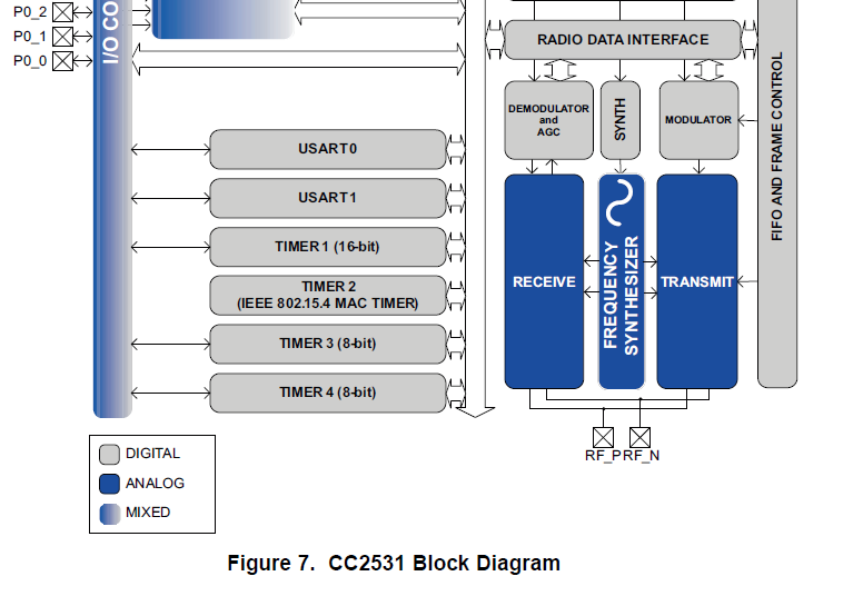

Ich würde gerne einen CC2531 mit einem RFX2401 verbinden um etwas mehr
Ausgangsleistung zu bekommen.
Laut Norm sind mit dem Modulationsverfahren, welches der CC2531 nutzt
maximal ~12dBm EIRP erlaubt.
der RFX2401 hat ein Gain von Typ. 25dB. meine Antenne einen  Gewinn von
2.5dBi somit ergibt sich eine Ausgangsleistung von ca -16dB des CC2531
um am ende auf 11.5dBm EIRP zu kommen, wenn ich die Leitungen als
Verlustfrei ansehe.
Da ich bisher noch keinen PA mit Switch verwendet habe frage ich mich,
wie das wohl im CC2531 funktioniert? Der kann ja wohl kaum Senden und
Empfangen zur selben zeit. Daher sollte es kein Problem darstellen, den
RFX vor dem Senden mittels GPIO umzuschalten und dannach wieder auf RX
zu schalten oder?
Danke schonmal.
Das Problem entsteht, wenn beim Einschalten oder Ausschalten der PA
Nebenaussendungen entstünden oder durch die Verschlechterung der
Nebenaussendungen (z.B. Harmonische) die Zulassungsregeln verletzt
werden.
