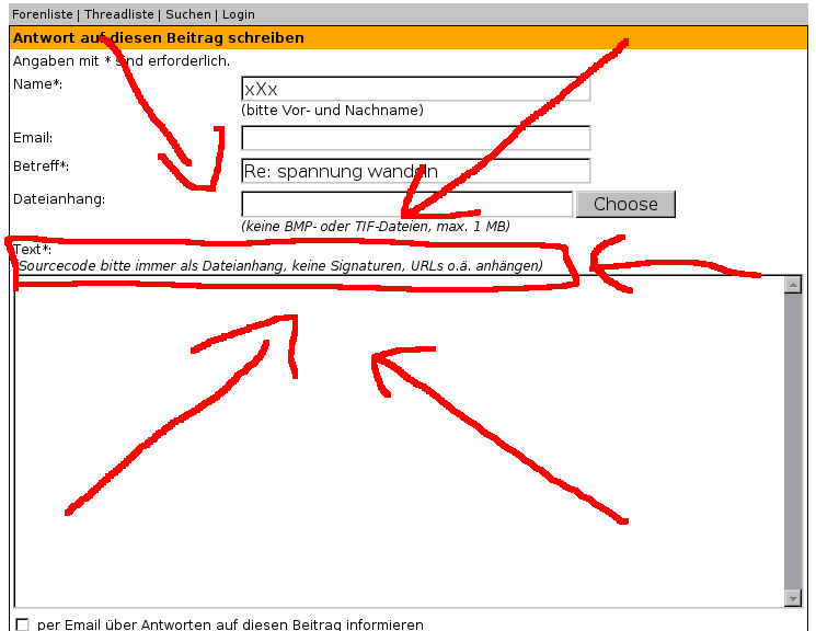

OT
eins muss ich zuruecknehmen. wolfgang hat den thread weiterverfolgt:
http://www.mikrocontroller.net/forum/read-1-385115.html
da ich es nicht getan hab, hier mein nachtrag dazu:
du willst doch nicht behaupten, dass du den sinn dieser zeile nicht
verstehst bzw. dass es so zweideutig ist? signaturen/urls nur in
anhaengen unerwuenscht? da es scheinbar so missverstaendlich ist, hier
mein interpretationsversuch:
1) sourcecode sollte angehaengt werden
2) signaturen/urls, die man stur an jeden seiner beitraege anhaengt,
und die nichts mit dem topic des threads zu tun haben, sind
unerwuenscht.
das heisst nicht, dass man nicht auch mal 5 zeilen code "inline" in
den beitrag packen darf, und auch nicht, dass urls generell verboten
waeren. das heisst vielmehr, dass man sich so verhalten soll, dass fuer
andere teilnehmer der lesefluss innerhalb eines threads nicht gestoert
wird. hat was mit gegenseitiger ruecksichtnahme zu tun. und das
schaffen komischerweise 99% aller ernsthaften diskussionsteilnehmer.
ich hab auch nichts gegen dich persoenlich, bist bestimmt nen netter
kerl, aber es faellt mir halt negativ auf.
ich finde es hier im forum naemlich sehr angenehm, dass sich alles auf
das wesentliche beschraenkt, und man nicht von avataren, signaturen und
grafischem gedoens von den beitraegen abgelenkt wird. und ich koennte
wetten, dass auch andere puristen genau das schaetzen.
man korregiere mich, wenn ich total daneben liege.
