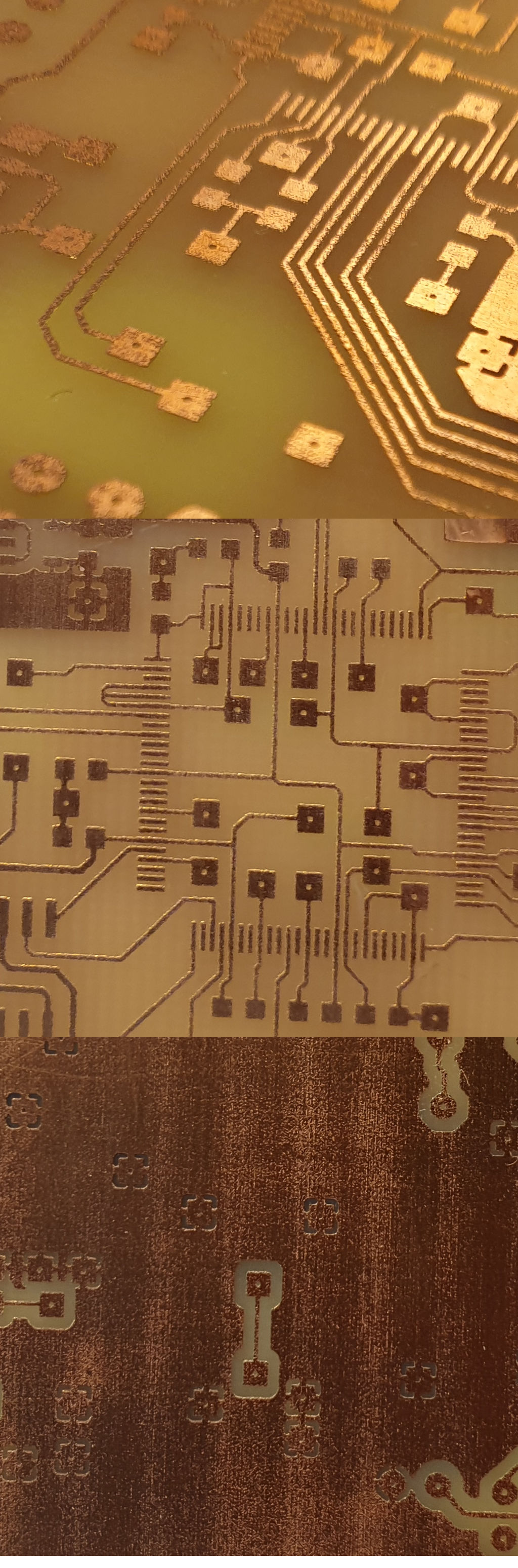

Angehängt sind drei Bilder:
*Versuch 1:* Hier habe ich die Belichtungsvorlage verwendet, die ich vor
3 Wochen ausgedruckt habe und die schon für die ersten beiden
Fehlversuche verwendet wurde. Die Fehlversuche waren eigentlich wie
gewohnt super in Punkto Belichtungs- und Ätzergebnis, deswegen hab ich
die Vorlage einfach wiederverwendet. Belichtungszeit 100 Sekunden auf
Basismaterial mit MHD 2021. Die Leiterbahnen sehen auf der Platine
löchrig aus, regelrecht angefressen, ebenso die Masseflächen. Im Bild
von oben nach unten zu sehen: 2x Detail Oberseite, 1x Massefläche
Unterseite. Die Streifen auf der Massefläche sind kein Photo-Artefakt,
die gibt es wirklich.
Für mich sah das nach Überbelichtung aus. Nun gut, die 100 Sekunden
waren meine Standardeinstellung seit Jahren für Bungard-Basismaterial
mehr als 5 Jahre über dem MHD, und hier kam eine frisch bestellte
Platine mit MHD 2021 zum Einsatz. Also dachte ich mir - runter mit der
Belichtungszeit. Daraus wurde:
*Versuch 2:* Nochmal die selbe Belichtungsvorlage verwendet, nun schon
zum 4. mal. Belichtungszeit 60 Sekunden auf Basismaterial mit MHD 2021.
Die Leiterbahnen sind nun noch zerfressener, die Massefläche unten
ebenfalls und die Streifen sind ebenfalls noch schlimmer geworden.
Irgendwie ist mir hier gekommen, dass das nicht mit rechten Dingen
zugeht. Selbst mit dem überlagerten Basismaterial habe ich zuletzt noch
hervorragende Ergebnisse erzielt. Also wurde ein weiterer Versuch
gemacht, nämlich

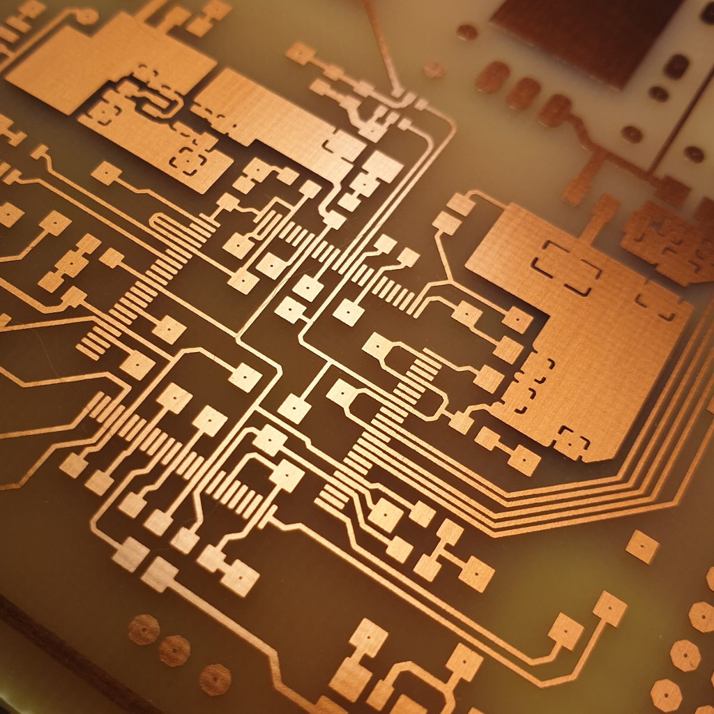

*Versuch 3:* Hier habe ich eine Belichtungsvorlage frisch ausgedruckt
(selbe Einstellungen wie immer und daher auch wie für die vorherige
Vorlage.) Belichtung wieder 60 Sekunden auf eine Platine mit MHD 2021.
Das Detailbild sagt eigentlich alles - das ist ein sauberes Ergebnis wie
ich es kenne und erwarte. Auch die Massefläche auf der Rückseite ist
super geworden.
Mich hat der Übergang von Versuch 1 auf 2 überrascht. Obwohl ich die
Belichtungszeit fast halbiert habe, sieht das Ergebnis aus als hätte ich
da ein vielfaches Länger mit UV-Licht drauf rumgebraten.
Alle drei Versuche wurden am selben Tag durchgeführt. An einer
Alterung der Belichtungsvorlage sollte es also nicht liegen. Kann es
aber sein, dass die Tinten sich unter UV-Licht zersetzen und dann immer
(UV-)lichtdurchlässiger werden?
Bei einer Sichtprüfung konnte ich keinen erkennbaren Unterschied
zwischen der frischen Vorlage (Versuch 3) und der drei Wochen alten und
am Schluss vier mal verwendeten Vorlage (Versuch 1 + 2) erkennen.
Ich drucke die Vorlagen auf Overheadfolie für Tintenstrahler auf einem
60€ Tintenstrahldrucker von Epson. Eine alternative Erklärung könnte
sein, dass Teile der Tinte auf dem Positivfilm haften bleiben oder in
diesen übergehen, so dass die Vorlage an Deckkraft verliert.
Was ist Eure Erklärung? Ich selber bin ratlos, aber neugierig. In der
Konsequenz werde ich jedenfalls Vorlagen nicht wiederverwenden.
