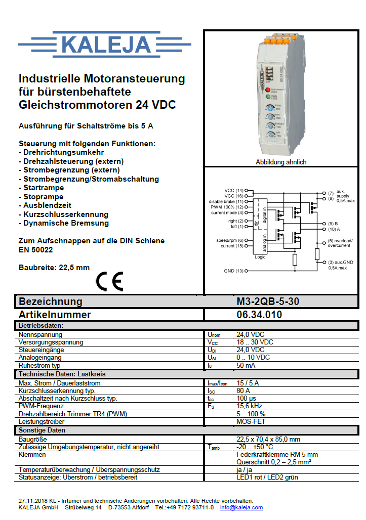

Ein Teil vom Datenblatt ist angehängt. Man kann langsames Starten und
Stoppen einstellen. Könnte das reichen?
Nein, dann das ist was ganz anderes. Die Schaltflanken werden dadurch
nicht verändert, nur die Pulsbreite beim Anfahren und Bremsen.

Es handelt sich also um eine fertige Baugruppe...
Die wird ja wohl irgendwann ein EMV-Labor von innen gesehen haben,
sofern da ein CE-Zeichen angebracht ist und die notwendigen Prüfungen
durchgeführt wurden.
Über das EMV-Verhalten kann Dir ggf. der Hersteller bei einem gegebenen
Motor und Lastverhalten mehr sagen.
Dir als Systemintegrator/Maschinenbauer bleibt letztendlich sowieso nur
eine Prüfung der gesamten fertigen Maschine übrig, da auch eine aus
geprüften Teilen zusammengebaute Maschine nicht automatisch geprüft ist,
sondern entsprechende Messungen vorgenommen werden müssen!
Mit dem "China Export"-Symbol im Datenblatt? Naja wenn Du meinst...
Ich würde einfach mal die Firma nach der Konformitätserklärung fragen.
Ich rate mal: Es gibt keine.
Nein, das hat nichts mit den PWM Flanken zu tun. Beim Dimmer ist die
Entstördrossel üblich. Man kann also EMV Spulen direkt an den Ausgang
des Motortreibers bauen, und direkt an den Motor die übliche
Entstörschaltung für Bürstenmotore:
                 +--47uH--+---+---+
                 |        | 47nF  |
verdrillte Zuleitung    47nF  +--(M)
                 |        | 47nF  |
                 +--47uH--+---+---+
(Bauteilwerte je nach Motor, letztlich per Speki auf beste Dämpfung
ausmessen)

Bernd schrieb:
> Eine weitere Frage: Was ist denn, wenn ich den Motortreiber auf 100% PWM
> fahre. Kommen dann "glatte" 24V raus? Damit könnte ich eventuell leben.
Wahrscheinlich nicht. Hängt von der H-Brücke ab.
Die Treiber der oberen N-Fets werden wahrscheinlich über einen Boost
Kondensator gespeist, der sich nur aufladen kann wenn die unteren Fets
mal schliessen.
Oder die hat für die oberen Treiber eigene DC/DC Wandler, dann kann die
100% Duty fahren.
Probiers aus.

#5796469
Hallo Bernd,
in dem Datenblatt gibt es auf Seite 7 Hinweise zur EMV. Wie diese
umzusetzen sind, z.B. wie die Schirmung der Motorleitung zu realisieren
ist oder die dort erwähnten Entstörglieder auszusehen haben, fragt man
am besten einfach den Hersteller der Motoransteuerung, denn der weiß
doch am ehesten, welche Entstörmaßnahmen funktionieren und die Funktion
der Steuerung nicht beeinflussen.
Uwe
