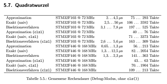

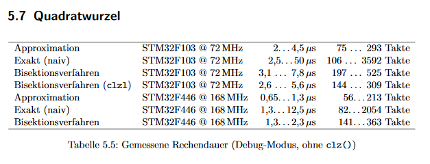

OP
Wer auch immer in der Zukunft über Google hierhinfindet: Den obigen
Quelltext bitte NICHT verwenden. Da ist ein Bug drin. Wie dem auch sei:
Der hier im Anhang ist sogar noch ein paar Takte schneller.
Die gemessenen Laufzeiten für große und kleine Werte (Debug-Modus, -O1)
habe ich mal tabellarisch zusammengefasst. clz() spart auch noch einmal
ein paar Takte.
Keine Ahnung, ob die Geschwindigkeit gut ist, aber für mich ist sie
ausreichend.
OP
> ein paar Takte.
Man darf die Performance von Algorithmen nicht im Debug-Modus
vergleichen.
Walter T. schrieb:
> Na, dann hoffe ich einfach mal, daß mich keiner erwischt.
Naja, es bringt halt nichts. Die Ergebnisse können mit vs. ohne
Optimierung dramatisch abweichen. Was nützt es dir, einen Algorithmus
auszuwählen, welcher nur ohne Optimierung schneller ist? Dazu kommt,
dass gut lesbare Schreibweisen ohne Optimierung ggf. langsamer sind und
man sich so schwierig wartbaren Code baut.

Walter T. schrieb:
> Im Gegenteil. Ich weiß dann, daß der Code auch schon im Debug-Modus
> schnell genug ist.
Auch auf die Gefahr hin, einen Mikro-Optimierten Algorithmus zu wählen,
der so clever ist dass er auch ohne Optimizer geht, während man auch
einen lesbaren wartbaren Algorithmus hätte wählen können, der mit
Optimizer mindestens genau so schnell, ohne Optimizer aber zu langsam
wäre?
Schau dir den unoptimierten Assemblercode mal an. Der ist wirklich
furchtbar naiv. Damit der schnell genug ist, muss man im C-Code ggf.
diverse Verrenkungen machen.
OP
Jürgen S. schrieb:
> Das Ergebnis sollte dann für die dargestellte Zahl genau sein, und weil
> es nur maximal 16 Bit hat, ist es auch darstellbar.
Da der Zahlenbereich von 0 bis 2147483648 ja noch überschaubar ist, habe
ich einfach mal mit vollständiger Enumeration nachgeschaut. Bis 16785406
ist sqrtf() (erwartungsgemäß) korrekt, darüber beträgt der Fehler
maximal ±1 in beide Richtungen. Damit kann ich leben.
