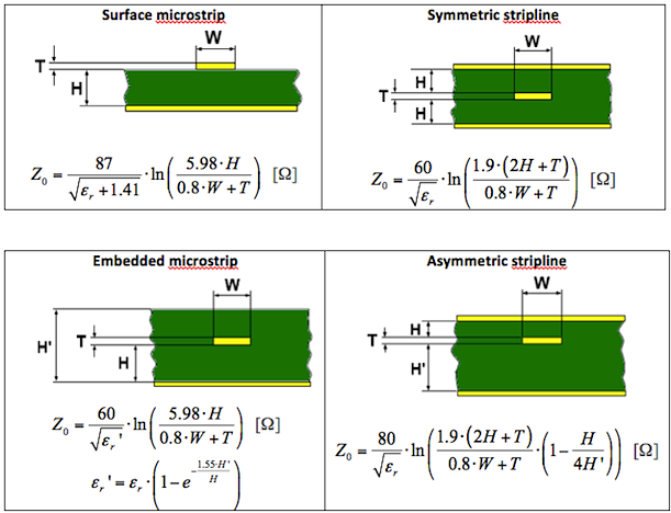

Nachdem ich ein paar Rechner für impedanzkontrollierte Leitungen im Netz
gefunden habe, hätte ich eine Frage an euch: Wie leitet man diese Formel
her, nach der folgender Rechner die Impedanz einer asymmetrischen
Stripline berechnet?
https://technick.net/tools/impedance-calculator/stripline-asym/
Die Formel findet sich auch hier wieder:
http://www.multek.se/index.php?page=asymmetric-stripline-impedance
Aber wie genau funktioniert die Herleitung? Kann man das bei der
asymmetrischen überhaupt händisch berechnen (mit Spiegelungstheorem und
so)?
