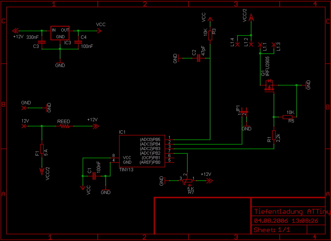

Hallo
ich habe ein problem mit der anhängenden schaltung.
wenn ich den spannungsteiler r7 so einstelle das ich am ausgang (pin2)
bei 12 V am pin1 1,1V habe und dann den pin2 mit dem pin7 (adc1,PB2)
verbinde bricht die spannung am r7/pin2 auf ca. 0,3V zusammen.ich habe
auch schon einen neuen tiny benutzt.hat aber auch nicht geholfen.
hier noch mein code

Gast #362291
Das hatte ich auch schon.
Ging dann aber trotzdem nicht.
Input ist natürlich richtig.
Funktioniert hat es aber aus einem anderen grund nicht.
Ich habe das auf einem stk500 aufgebaut
und solange das prgramierkabel ( 6 Pol Kabel ) angeschloßen ist
funktionert es nicht.
Ich habe den eingang wieder auf Input gestellt und das kabel entfernt
und schon läuft es.
Danke
