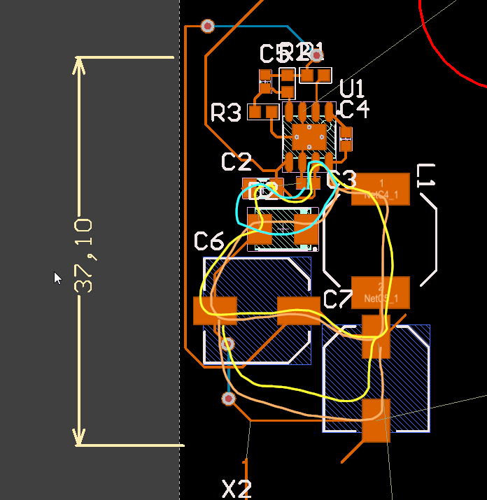

für meine Ventile zum Giessen im Garten brauche ich 24VAC. Da ich dafür
einen Murr Trafo mit 24VAC und 63 - 100 VA vorgesehen habe, möchte ich
zudem aus den 24VAC die 24 VDC machen die ich für meine Steuerung im
Keller brauche. Ich werde maximal 2 A brauchen. Zudem brauch ich noch 12
V für eine kleine Pumpe. Ich würde das gerne mit einem ST1S14PHR (850
kHz)  machen, da dieser mit der Leerlaufspannung von ~39 V arbeiten
kann.

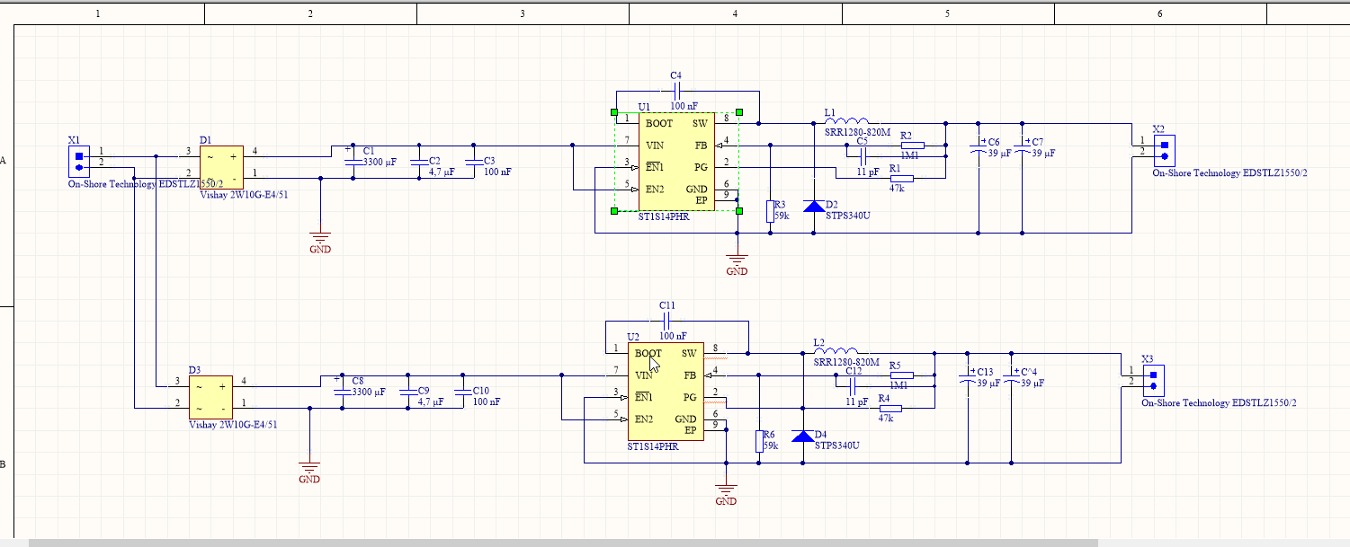

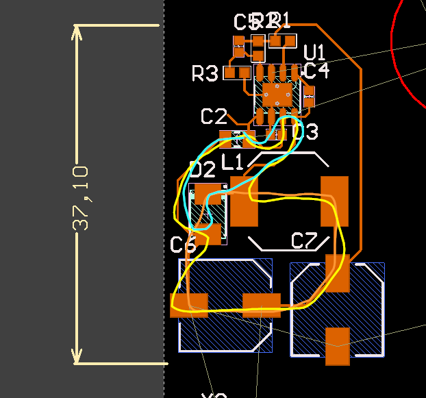

Anbei sind zwei Layouts und der Schaltplan für die beiden Regler. Ich
würde zu dem Layout 2 tendieren, da dies kompakter wirkt.
Die Leiterbahnen haben noch nicht ihre finale Breite
Gruß JackFrost
Es sind hier schon viele DCDC-Wandler diskutiert worden. Insbesondere
gab es die meisten Probleme mit Schaltwandlern höherer Frequenzen.
Dieser fällt zufällig auch darunter.
