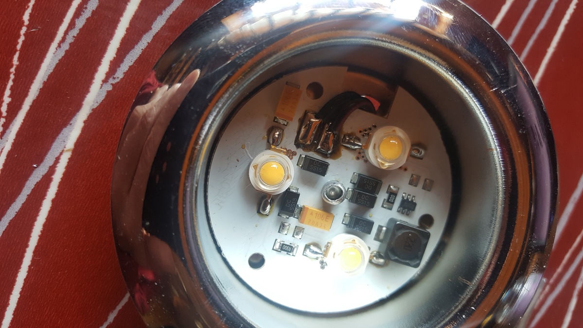

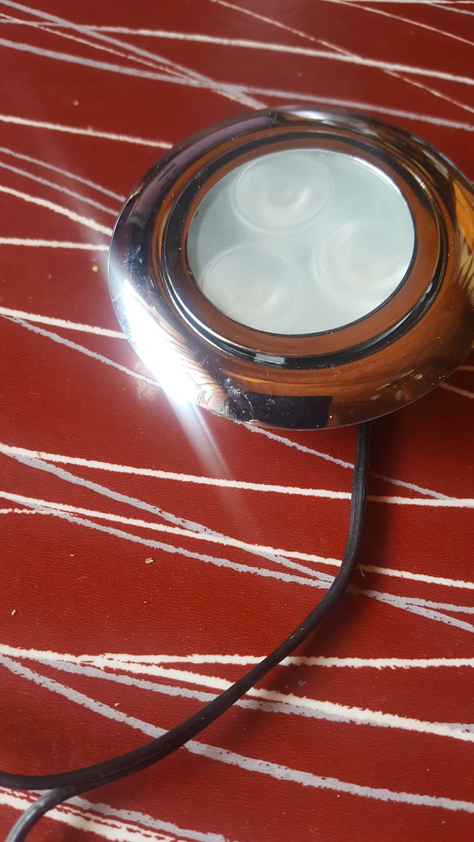

Für diese Beleuchtung, siehe Anhänge, suche ich eine Lösung mit
Solarmodul.
Leider sind keinerlei Angaben auf der Lampe für mich ersichtlich. Mit
12V betrieben wirft sie ausreichend Licht auf meine kleine Werbefläche
in der Nacht.
Ich möchte, dass sie bei Dunkelheit mittels Lichtsensor angeht und
möglichst 4 h leuchtet. Im Moment ist sie mit einer Zeitschaltuhr
betrieben.
Falls es für so etwas eine fertige Sache gibt, wo ich nur die Lampe
ranhängen müsste, wäre natürlich das Beste.
Wenn nicht: Was bräuchte ich dazu?
So etwas?
https://www.ebay.de/itm/12-24V-30A-LCD-PWM-Display-Solar-Regler-Batterie-Regulator-Laderegler-Controller/142649298956?ssPageName=STRK%3AMEBIDX%3AIT&_trksid=p2060353.m1438.l2649
Akku ...
Solarpanel ... wie groß, welche Leistung?
Danke für die Hilfe
Gruß Harald

Zuerst mal messen, wieviel Strom sie bei 12V aufnimmt.
Dann musst du kalkulieren: wieviele Tage soll sie auch ohne nennenswerte
Solarleistung leuchten? Daraus kannst du dann Akkukapazität und
Panelleistung bestimmen. Mit auch nur wenigen Tagen Überbrückungszeit
musst du beides deutlich überdimensionieren.
Falls der Sinn sein sollte Strom zu sparen: du sparst zwar Strom, aber
niemals Geld. Hast du in der Nähe Netzstrom (Zeitschaltuhr lässt darauf
schliessen??) bleib dabei.
