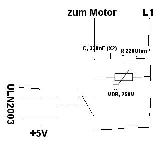

RC an den Kontakten: könnte ich auch einen Varistor (250V,
SCHEIBENVARISTOR; S20K250, Conrad Nr. 500387 - 62) verwenden? Die
könnte ich nachträglich noch mit in die Relais mit reinklemmen.

von Hubert.G (Gast)
Ein Varistor am Relaiskontakt kappt dir nur Überspannungen aber keine
Störungen, RC ist sinnvoller. Faustregel 1Ohm/V und 0,1uF/A. X2
Kondensatoren verwenden. Die bringst du leicht noch auf die Platine.
Ich würde mal damit beginnen, wenn es nichts oder zuwenig bringt dann
den Motor entstören mit 22n zwischen L und N und jeweils  10n von L und
N nach PE. Ebenfalls X2 Kondensatoren verwenden. So einen Kondensator
auch auf die Primärseite des Trafo.

an Hubert:
Ok, so was hat Conrad glücklicherweise da. Das C eher größer wählen
oder kleiner (700W bei 230V => 3A (so ca.)) (0,27, 0,33, 0,47uF ist
vorhanden)? Wie sieht es mit den Widerständen aus? Normale
"Drahtwiderstände" 1/4W (?) dürften ja nicht reichen, oder? Auch
hier: 180, 220, 270, 330Ohm? Verschaltung dann C und R in Reihe
parallel zum Relaisausgang und in Reihe zum Varistor (der auch parallel
zum Relaisausgang kommt)? Wie das allerdings noch auf die Leiterplatte
soll (muss ja an die Relaisausgänge) weiß ich noch nicht... Erst mal
einkaufen gehen.

von Hubert.G (Gast)
Bei 3A würde ich 220 Ohm und 0,33µ nehmen, 1/4 Watt sollte reichen für
R, berührungssicher wäre natürlich angebracht.
Das C9 mit 470µ genügt ist ein Trugschluß, der hat einen wesentlich
größeren Innenwiderstand als ein Keramik C, also 100n Keramisch
parallel.
Ich würde trotzdem 1k Pullup vorsehen, du bringst die Störungen damit
gar nicht erst auf die Platine.
Wenn du die angeführten Entstörmassnahmen konsequent durchführst, wirst
du keine zweite Version brauchen, es sei denn du möchtest in Serie
gehen.

Wie auch immer, hoffe die Maßnahmen am Relais, die 100nF am ULN und die
Pullups helfen.
Anbei noch einmal meine Schaltung zur Entsörung der Relais/zur
Störunterdrückung. Hoffentlich klappt das. Währe nett, wenn sich das
noch einmal jemand ansehen könnte.

von Hubert.G (Gast)
Das mit den RC ist schon richtig so. Zum testen kannst du, wenn
vorhanden, normale C nehmen für 250~, aber nur zum testen, wenn die
nämlich durchknallen kann es ein Feuerwerk geben.
Denk auch an die 1k Pullup an den Tastenleitungen.

100nF an den ULN (dort wo die Durchkontaktierungen im obigen Layout bei
C9 sind)
Pull-Ups (1K Ohm) an die 3 Eingänge, Widerstände jeweils in die
(ehemalige) Durchkontaktierung gesteckt und dann "gemeinsam" auf +5V
bei der Durchkontaktierung für C10 gelötet
RC Glied und Varistor über die Relaisausgänge, "fliegender" Aufbau
auf der Unterseite der Leiterplatte, direkt unterhalb der Klemmen
Torauf, Torstop, Torzu)
4,7mF an die 5V Versorgungsspannung gegen GND, +5V bei der
Durchkontaktierung nach dem Spannungsregler (zwischen 7805 und ISP
Buchse), GND neue Bohrung und Anlötung auf beiden Seiten
Das mit dem Watchdog ist mir zum einen nicht so ganz klar, zum anderen
sehe ich da ein Problem: wenn es wirklich an den Relais liegt, werden
die ja durch den Watchdog-Reset ständig abfallen/anziehen usw. Kann mir
nicht vorstellen, das dies eine gute Lösung ist. Werde ich aber auch in
Betracht ziehen.
Einen Akkupack hatte ich schon mal angeschlossen, brachte rein gar
nichts :=(
Da es evtl. nichts mit den Entsörmaßnahmen wird, werde ich nebenbei
probieren die Leiterplatte neu zu machen. Mal sehen wie weit ich da
komme, aber hoffentlich ist das unnötig.
Björn
