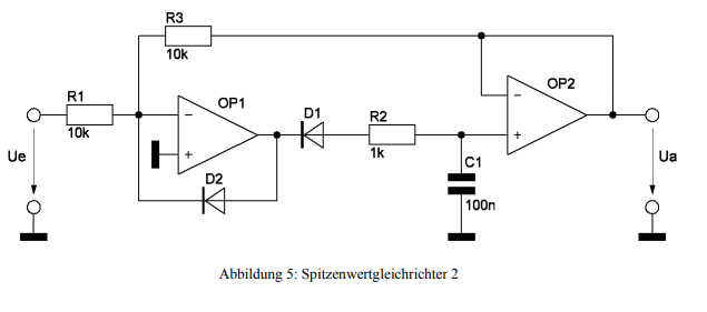

Kann mir jemand diese Schaltung vom Spitzenwertgleichrichter erklären?
Die Funktion vom einfachen Spitzenwertgleichrichter mit einem OPV ist
verständlich allerdings verstehe ich nicht wofür die Diode D1 gebraucht
wird, wenn sie den (+)-Anschluss des OP2s sperrt.
Danke im Voraus.

#5803348
C1 wird im Fall eines positiven Eingangssignals negativ aufgeladen.
Diese Spannung erscheint am Ausgang mit niedriger Impedanz.
D1 verhindert das Entladen des C1 im Fall eines negativen
Eingangssignals, so daß der bis dahin gefundene Spitzenwert erhalten
bleibt.

#5803446
Edwin (Gast) schrieb:
>Hallo zusammen,
>Danke im Voraus.
Das ist ein HAlbwellemgleichrichter.
OP1 arbeitet invertierend. Also positive Halbwelle ergibt negative
Halbwelle am OP1-Ausgang, und lädt über D1 dem C1 auf den negierten
Spitzenwert auf.
Damit es genau der negierte Spitzenwert ist, wird die C1-Spannung über
R3 rückgekoppelt. Damit die Rückführung über R3, und die nachfolgende
Last an Ua nicht die C1-Spannung belastet, ist noch der OP2 als Buffer
für die C1-Spannung zwischengeschaltet.
D2 ist nur für die negative Halbwelle am Eingang (=pos. Halbwelle am
OP1-Ausgang), damit der OPV nicht in Übersteuerung/Sättigung gerät.
Das doofe an dieser Schaltung ist nur, daß C1 sich nie wieder richtung
0V entlädt, wenn OP2 ideale Eingänge hat (Fet-Eingänge sind da ja
ziemlich nah dran). Ein zusätzlicher R parallel zu C1 (besser zw. D1 und
R2 nach Masse) wäre für definierte Verhältnisse nicht schlecht ...

#5803653
Die Schaltung bildet den positiven Spitzenwert, liefert ihn aber als
negative Spannung (lag die höchste Eingangsspannung als bei +6V liefert
sie -6V).
R1 und R3 bilden einen 1:1 Spannungsteiler, OP1 vergleicht dessen
Spannung mit 0V.
Ist die Eingangsspannung positiver als die negative Ausgangsspannung
(z.B. +6V vs. -5V) steuert OP1 ins negative, und zwar genau so weit bis
C1 über D1 und R2 auf genau die negative Spannung aufgeladen wurde, daß
sie der Eingangsspannung mit Vorzeichenwechsel entspricht (also -6V für
die 6V am Eingang).
Sinkt die Eingangsspannung, leitet ab 0.6V weniger D1 und hält OP1 im
aktiven Bereich, er übersteuert also nicht, so daß er demnächst wieder
schnell reagieren kann. Die Schaltung wird dadurch schneller als wenn
der OpAmp erst aus der Sättigung kommen müsste und dann von der
positiven  Versorgungsspannung (z.B. +15V) bis zur bisherigen
Spitzenspannung (z.B. -6V) kommen müsste (slew rate begrenzt ja die
Geschwindigkeit mit der er das tun kann).
OP2 puffert nicht nur die Spannung an C1 für den Ausgang, sondern auch
für den Strom durch R3.
Man sollte noch mal einen Spannungsinverter nachschalten.
