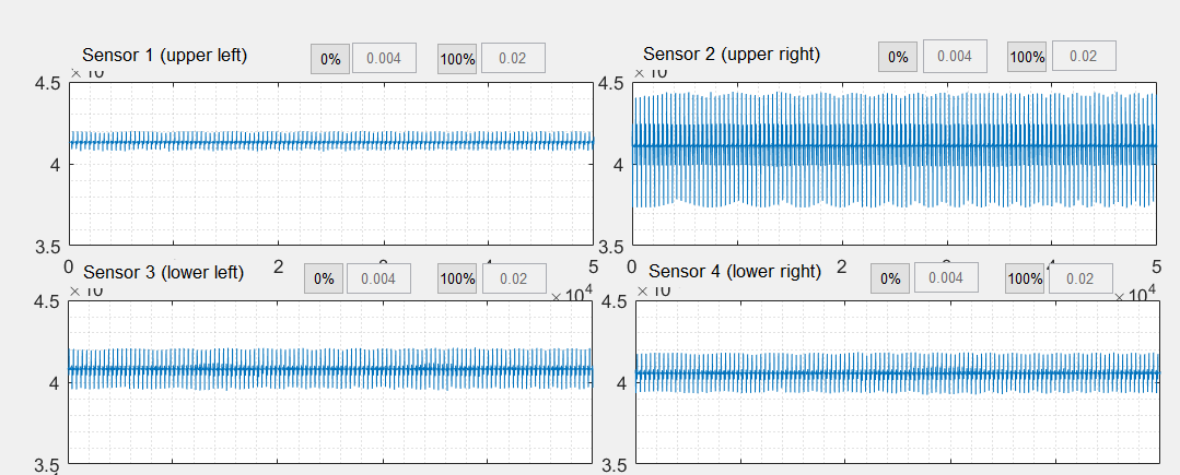

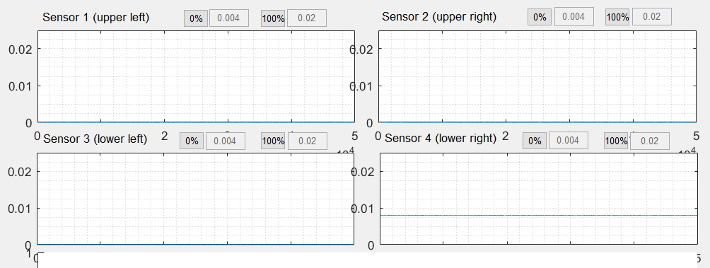

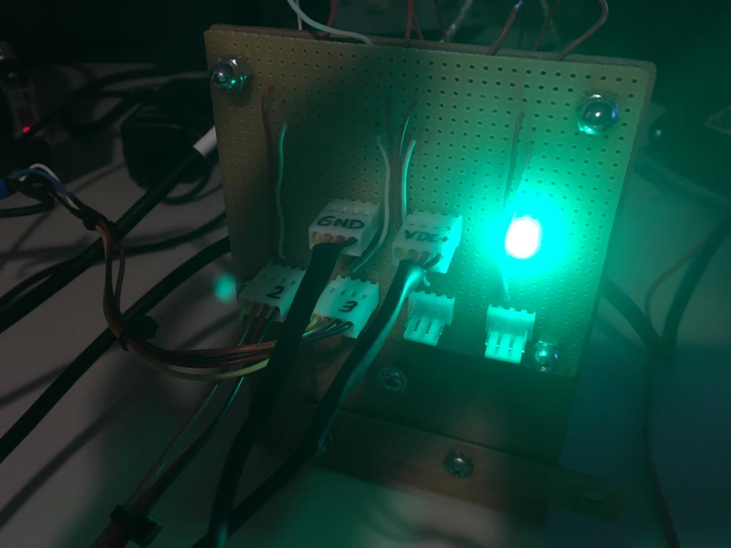

ich habe für meine Messtechnik (Lichtgitter) ein Modul gebaut, um die
Sensoren einzeln anzuschließen. Das klappt für einen angeschlossenen
Sensor auch sehr gut (s. 1_Sensor_angeschlossen.png). Wenn ich einen
zweiten Sensor anschließe kommt es bei beiden Signalen allerdings zu
einem leichten Rauschen (s. 2_Sensoren_angeschlossen.png).

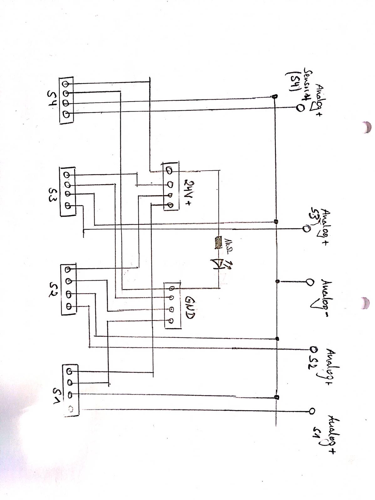

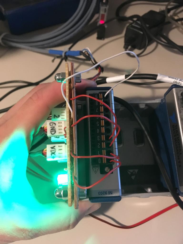

Jeder Sensor wird mit 24VDC+ und GDN versorgt und hat eine Analog+ und
eine Analog- Leitung. Das zu messende Analogsignal ist Strom 4-20mA. Die
Analog+ Leitung eines jeden Sensor geht in die dafür vorgesehene Klemme
und Analog- aller Sensoren kann zusammengelegt werden und geht in Klemme
9 des NI Moduls (s. Top_in_Betrieb.png).

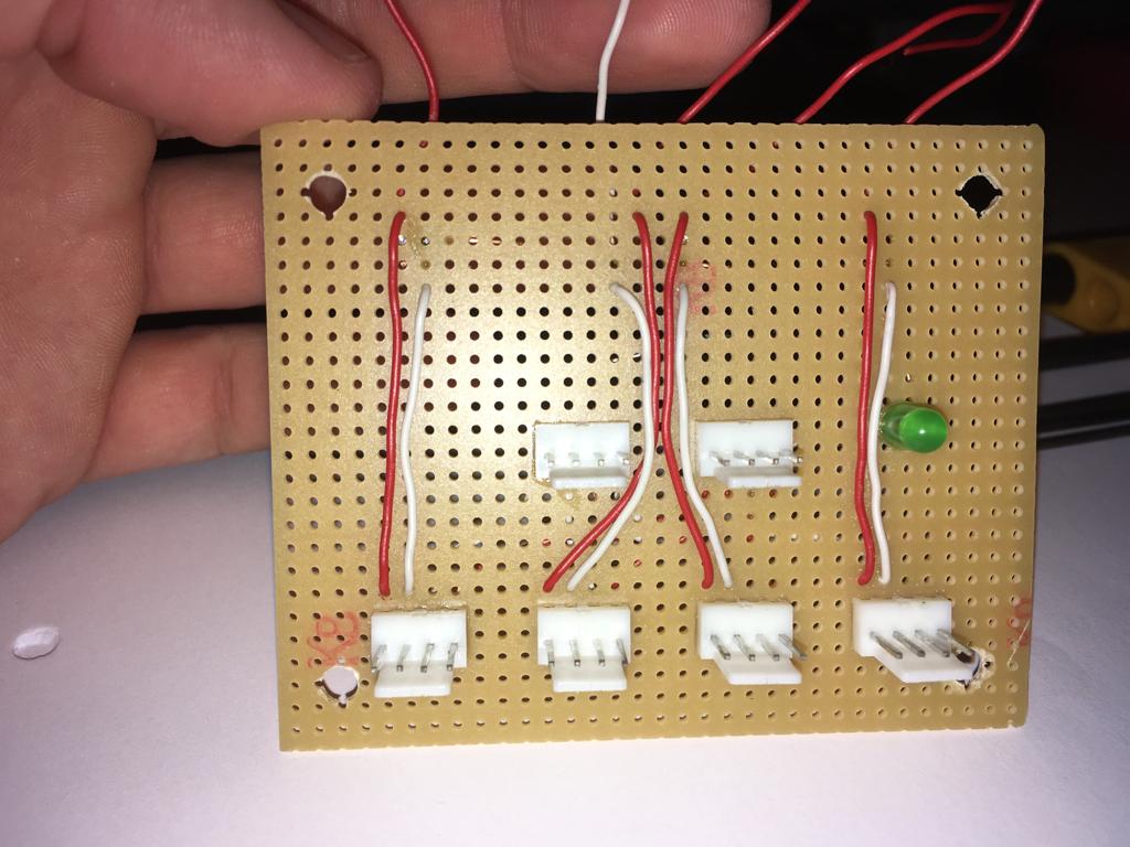

Mir ist klar, dass das handwerklich keine Meisterleistung (s.
Rueckseite.png) ist und dass man das sicher auch schöner machen kann.
Ich frage mich aber aktuell wo der Fehler ist. Ich kann jeden Sensor
einzeln auf jede Klemme anschließen und es funktioniert immer
einwandfrei. Sobald ich einen weiten Sensor anschließe tritt das
Rauschen auf. Dabei ist die Kombination (4über2 Möglichkeiten) der
angeschlossenen Sensoren egal. Wenn ich 3 oder 4 Sensoren anschließe,
ist der Effekt der gleiche - nur verrauschte Signale.
Ich habe eine LED angeschlossen und mit einem vorwiderstand mit auf die
24V gelegt. Daran sollte es aber doch eigentlich nicht liegen.
Habe ich bei der Führung der Leitungen etwas nicht beachtet? Es scheint
ja eine Art Wechselwirkung aufzutreten.
Vielen Dank im Voraus!
Viele Grüße
Leonard
Leonard C. schrieb:
> Wenn ich einen zweiten Sensor anschließe kommt
> es bei beiden Signalen allerdings zu einem leichten
Unwahrscheinlich.
Begriffliches:
- Eine STÖRUNG ist ein Signal, das stört (sic!).
  Jedes Signal, das Dich stört, darf als Störung
  bezeichnet werden.
- RAUSCHEN ist ein breitbandiges, zufälliges,
  unkorreliertes Signal. Alles, was scharfe Linien
  im Spektrum gibt, ist KEIN Rauschen.
Fast alles, was Laien als "Rauschen" bezeichnen, ist
keins.
Das ist für die Suche nach der Ursache wichtig, denn
(echte) zufällige Signale haben in der Regel andere
Quellen als determinierte Signale.
Also:
- Störung oszillographieren; ggf. Spektrum zeigen
- SCHALTPLAN zeigen!

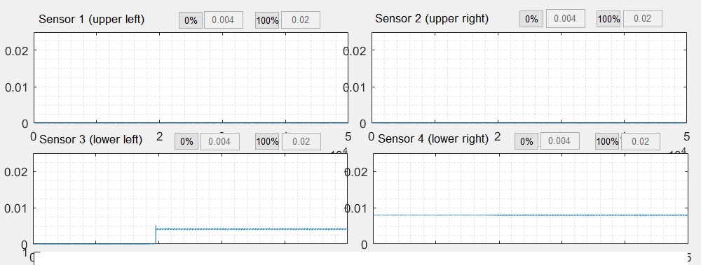

Leonard C. schrieb:
> Hallo Egon,
> vielen Dank für deine schnelle Antwort. Hier der Schaltplan, die
> Messwerte in einem besser skalierten Plot und Messwerte über ein 5
> Sekunden Fenster in einer Excel Datei.
> Ich hoffe, das hilft beim Helfen :P
> Viele Grüße
> Leo
Das sieht auf den ersten Blick aus, wie diese Nadelimpluse, die die
Schaltnetzteile so gern machen. Aber die Zeitbasis passt nich.
Schalte mal Lampen und weitere Geräte, die sich neben dienem Aufbau
befinden mal aus und ein. Ändert sich was?
Probier auch mal ein anderes Netzteil zur Versorgung. Bewirkt das etwas?
Hängen die Masseanschlüsse der Seonsoren möglicherweise woanders auch
noch zusammen, und da kommmt etwas her?
Du könntest auch Kondensatoren parallel zur Stromversorgung deiner
Sensoren schalten. Also einen 10µ-Elko, und parallel einen 100nF Kerko.
Das Bild, das man sieht, ist aussagelos, da man lediglich eine Schwebung
durch die zeitliche Quantisierung der Messpunkte sieht. So sieht es auch
aus, wenn man bei einem Oszilloskop eine zu langsame Zeitbasis
eingestellt hat.
Bist du dir sicher das du die alle so einfach zusammenklemmen kannst(A-)
Nicht das die sich gegenseitig in Regelschwingungen versetzen.
Man müsste mal den Typ wissen bzw. das Datenblatt befragen.
viel Erfolg, Uwe
