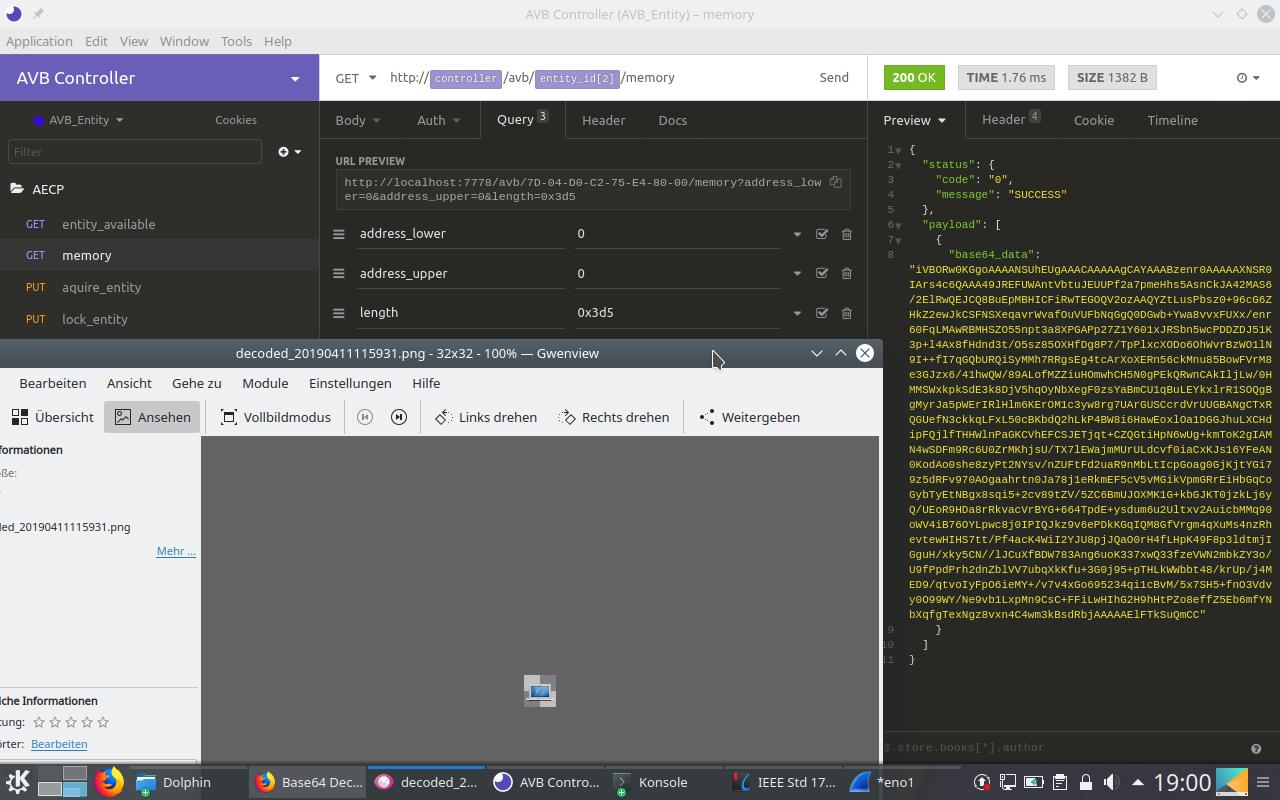

Hintergrund ist jener das ich in einen Json ein Bild übertragen will
aber das Bild nicht komplett in den Puffer laden möchte um daraus base64
daten zu erzeugen.  Da diese Bild nicht als ganzes vorliegt, es wird
stückweise aus dem Memory eines Gerätes gelesen.
Nun dachte ich das man den Buffer Inhalt base64 encodiert und dann
stückweise versendet. Denn das Bild komplett zwischen zu buffern wollte
ich vermeiden ;)
Möglicherweise wird dann das base64 am Ende aufgefüllt und wäre dann ein
so zusammen gefügtes base64 noch gültig ?
Kann man ein file base64 chunked encoden ?
OP
Im übrigen war das ganz einfach lösbar. Die Payload vom Protokoll wo die
Daten herkommen ist begrenzt und deutlich kleiner als es bei einen
Ethernet Frame möglich wäre. Die Segmente werden einfach auf ein
vielfaches von 3 geteilt. Das Gerät sendet mir genau diese Länge auch
wieder zurück.
