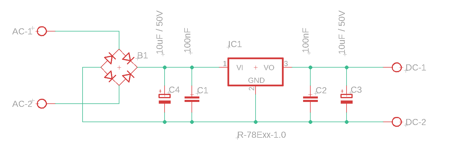

ich habe mit der Schaltung im Bild ein kleines Problem.
Die angeschlossene Last beträgt 50mA. Der Regler ist ein Recom
R-78E5.0-1.0.
Variante 1: Speise ich 7V DC an den mit AC gekennzeichneten Eingängen
ein, liefert der Regler stabile 5 Volt. Mit einem Scope geprüft.
Variante 2: Speise ich aber 6.3V AC an den mit AC gekennzeichneten
Eingängen ein, bricht mir die Ausgangsspannung auf 3,9V ein. Ein Blick
mit dem Scope zeigt, dass die Spannung komplette unsauber ist. Man
könnte das mehr als eine Dreiecksspannung bezeichnen.
In Variante 1 verwende ich mein Labornetzteil in Variante 2 einen Trafo,
der 6.3V mit 2,5A liefert.
An welcher Stelle, habe ich jetzt das Brett vor dem Kopf???

Der Spannungsregler braucht ein bisschen mehr am Eingang, als hinten
heraus kommen soll. Wie viel das ist, sollte im Datenblatt stehen.
Am Gleichrichter geht ein Teil der Spannung verloren. Dazu kommt, dass
eine gleichgerichtete Wechselspannung pulsiert. Die Lücken zwischen den
Impulsen füllt C4, der hier arg klein dimensioniert ist. Ich würde da
eher 470µF verwenden.
Aber mit 6,3V AC wird das nie richtig funktionieren, das ist einfach zu
wenig.
