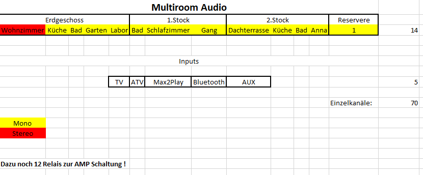

Hallo Zusammen,
Ich möchte mir einen Audio Mixer bauen, mit dem ich mein Multiroom Audio
im Neubau realisieren kann.
Gegebenheiten:
Es gibt 5 Verschiedene analoge Audio Quellen
Es gibt 14 Räume, in denen ein(mono) Lautsprecher verbaut ist.
Es gibt 14 Verstärker, die im Schaltschrank zentral verbaut sind.
Anforderung:
Jedes dieser Quellsignale soll in beliebiger Lautstärke in jedem Raum
gehört werden können.
Dazu würde ich auf einem Pi ein Webinterface mit verschiedenen Reglern
und Drop-Down Menüs zur Quellenauswahl basteln.
Mein Ansatz:
Der PT2258 hat 6 Kanäle.
Ich brauche 5x14->70 Kanäle.
Also könnte ich 12 der PT2258 geschickt verschalten.
Da ich über i2c nur 4 an einem i2c Bus betreiben kann, bräuchte ich
einen Multiplexer oder mehrere Busse.
Hier die erste Frage:
Wie würdet ihr hier vorgehen?
Hier die zweite Frage:
Kennt ihr einen Controller, der hierfür besser geeignet wäre?
Also mehr Kanäle, mehr Möglichkeiten zur Adressierung?
Ich bin auch dankbar für ein anders Konzept ;-)
Es soll aber direkt verkabelt sein und die Technik soll zentral verbaut
sein.
Danke schon mal vorab!
