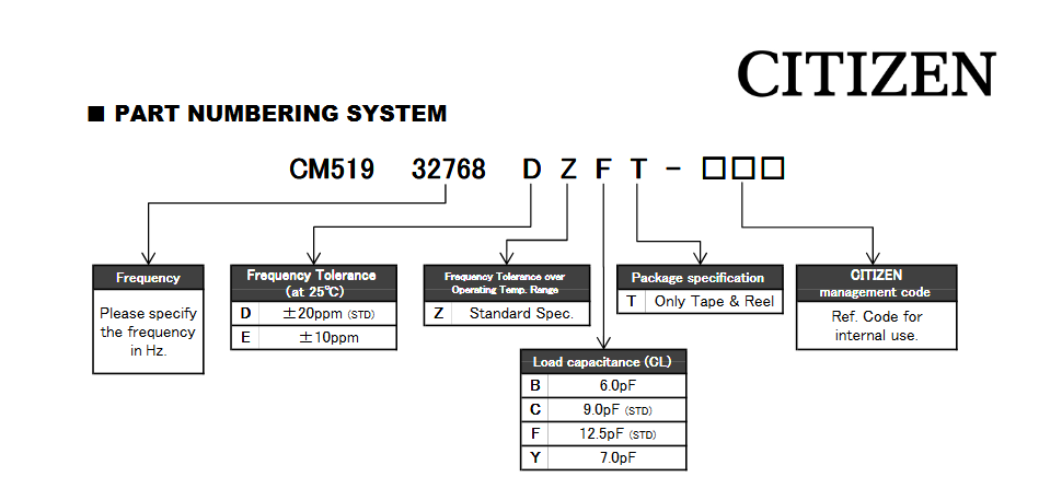

32kHz. Die von Reichelt haben 12,5pF Lastkapazität - sagt natürlich
nichts darüber aus, was mir aus China geliefert wurde.
Reichelt hat auch welche mit 125pF aber in einer anderen Bauform. Das
erklärt wohl die 100pF Kondensatoren, die ich in einem Schaltplan
gesehen habe.

So etwas kann im Datenblatt eines Kontrollers zu finden sein, aber 5pF
dürften schon stimmen.
Achte eher darauf, ob per fuses interne Cs zuschaltbar sind oder gar der
Kontroller bei den Uhrenquarz-Anschlüssen ohne extra Beschaltung
auskommt.
