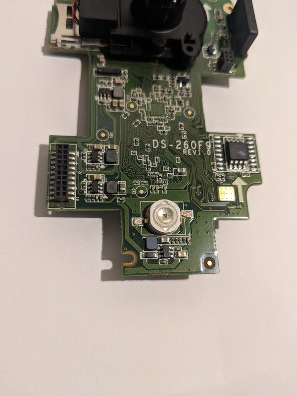

Hallo Experten,
ich habe hier eine Hik Vision Kamera, bei der das IR Licht nicht mehr
geht.
Die Kamera funktioniert ansonsten einwandfrei. Wenn das IR angehen soll,
sieht man leicht ein Flackern, aber keinen "glow". Ansonsten als das IR
noch ging, "glühte" die LED leicht dunkelrot (ist so bei 850nm IR).
Foto von der Platine:
https://i.postimg.cc/vZCYYLBn/IMG-20190413-163350.jpg
Ich habe die Diode gemessen, zeigt mir 0.17V und 1.48V je nach Richtung
(ist also wohl nicht durchgebrannt, die 1.48V entsprechen meiner
Erwartung an eine 850nm IR Diode).
gibt es eine Hoffnung das irgendwie noch reparieren zu können? Ich habe
leider keine Ahnung was es sein könnte. Kann die Bauelemente wegen der
Größe auch nicht identifizieren.
danke & viele Grüße
mach mal ein Bild auf dm man die Beschriftung des 6 Pin Bauteils unter
der Diode sehen kann.
das wird ein Schaltregeler sein, vom Typ her wahrscheinlich
derselbe/ähnlich wie die 3 anderen links weiter obern im Bild. Die 4
Gruppen sind schon sehr ähnlich, wobei der fragliche eine Diode mehr
hat.
nur wenn du diese kleine Zeug löten kannst (und vorher messen, aber da
sollte ein Multimeter und eine ruhige Hand + gute Augen reichen).
Piter K. schrieb:
> Ich habe
dem Layout nach sitzt da mindestens eins (eher 2) größere ICs auf der
Rückseite, eines davon wird dem 6pin Schaltregler aktivieren, dann
leuchtet die LED. sher wahrscheinlich ist es irgendwas an diesem Regler.

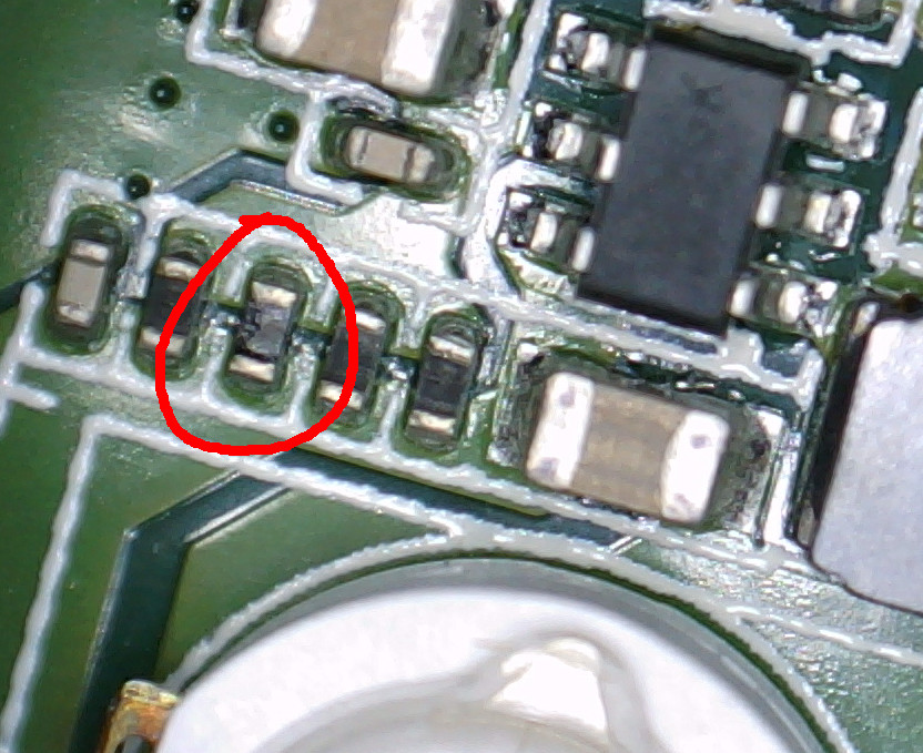

Ich bin mir nicht sicher ob der Schaltregler-IC überhaupt defekt ist.
Wenn man sich die Fotos anschaut, sieht mir zumindest dieses eine, rot
umrandete, Bauteil etwas mitgenommen aus. Wenn man sich das Layout
anschaut, ist dieses Teil und die ähnlich gefärbten daneben parallel
geschaltet. Diese Teile sind in Reihe zur LED. Vermutlich sind das
kleine Ferritperlen, die parallel geschaltet wurden um die
Leistungsfähigkeit zu erhöhen. Sieht mir so aus als ob die auch parallel
nicht gut genug waren und überhitzt sind.
An den TO: miss mal mit dem Durchgangsprüfer bzw. Ohmmeter zwischen den
beiden Seiten. Ist da sauberer Durchgang da?
Die Ferrite werden vermutlich nur für die EMV gebraucht. Wenn die kaputt
wären, könnte man sie als Reparatur auch erst mal einfach überbrücken.
Könnten natürlich auch statt Ferriten Teile eines Shunts zur
Strommessung sein - wenn das Ding eine Stromregelung macht. Dann wären
sie nötig. Aber defekt sieht der eine dennoch aus.

Gerd E. schrieb:
> Vermutlich sind das
Nö, das wird der Shunt sein, der zur Stromregelung für die LED benutzt
wird. Das ist vermutlich ein normaler LED Current Mode Kontroller.
Aber du hast natürlich recht, das ein oder mehrere durchgebrannte Shunts
dazu führen, das da nur noch ein Bruchteil des Stromes zur LED fliesst,
für den die Schaltung mal gedacht war.

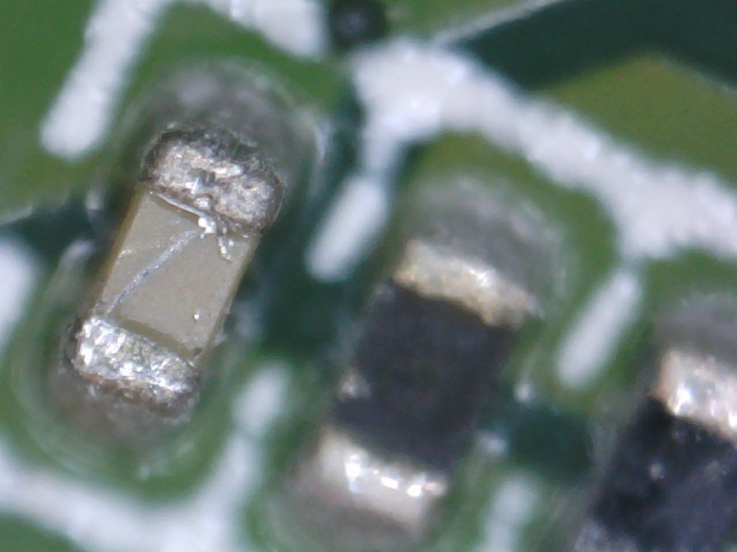

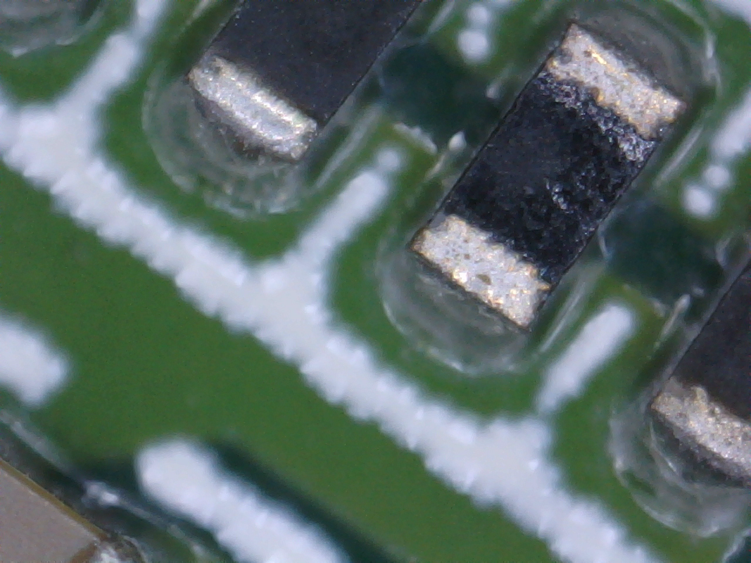

Piter K. schrieb:
> der Kondensator ist wohl beim Aufsetzen des USB Mikroskops gesprungen...
Schlecht. Wenn es so weiter geht, solltest du die LED evtl. mit einem
einfachen Vorwiderstand ausrüsten und evtl. einem Transistor, der sie
anschaltet.
