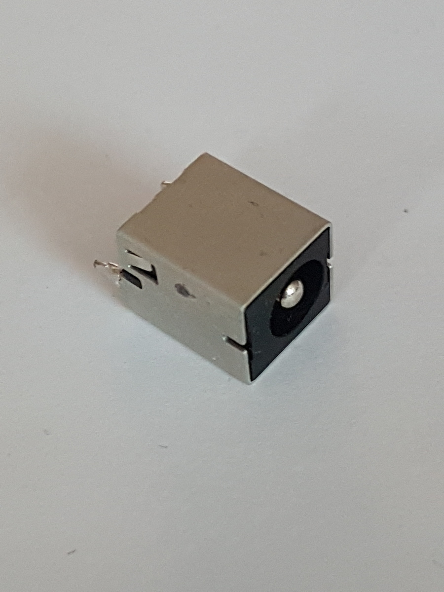

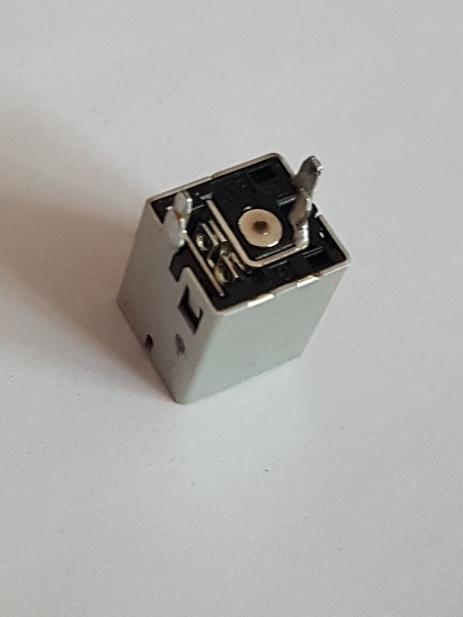

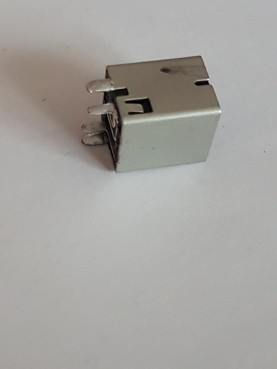

Ich brauche eine Ersatzbuchse von einem ASUS VX248h Monitor.
Habe nun bereits mehrere Stunden danach gesucht, aber leider nichts
gefunden.
Kennt einer diese Büchse bzw. Den Hersteller?
Der Stiftdurchmesser ist 2.5mm

Wenn es nur auf Innendurchmesser, stehende Montage und eventuell den
Schaltkontakt ankommt, Reichelt hat mehrere Typen im Programm
Artikel-Nr.: DC-EBU 072340 Einbaubuchse, Ø außen: 5,7 mm, Ø innen: 2,5
mm
Lieferant BKL Datenblatt mit Maßzeichnung
https://cdn-reichelt.de/documents/datenblatt/C160/072340.pdf
LUM 1614-20 :: Einbaukupplung für Hohlstecker, Ø außen: 5,6 mm , Ø
innen: 2,5 mm Hersteller Lumberg, Datenblatt
https://cdn-reichelt.de/documents/datenblatt/C190/1614_20_DB_DE.pdf
HEBL 25 :: Einbaubuchse Zentraleinbau, Ø außen: 5,6 mm, Ø innen: 2,5 mm
ebenfalls von BKL, Datenblatt
https://cdn-reichelt.de/documents/datenblatt/C190/072336.pdf
HEBG 25 :: Einbaubuchse geschlossen, Ø außen: 6,2 mm, Ø innen: 2,5 mm
nochmal BKL, Datenblatt:
https://cdn-reichelt.de/documents/datenblatt/C160/HEBG25%23IMP.pdf
Die restlichen Buchsen sind entweder liegend oder ohne Schalter.
