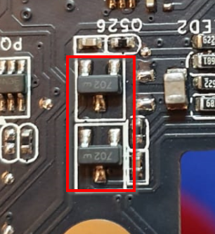

Ich habe eine defekte GeForce 1080 von Asus und möchte diese reparieren.

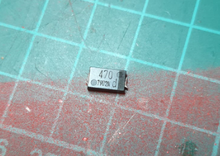

Es hat sich ein Kondensator von der Karte gelöst und ein Transistor
sieht etwas beschädigt aus.

Der Kondensator ist mit '470 79U2N d' und der Transistor mit '702 w'
Beschriftet.

MosFet 2N7002
Der 470 irgendwas, ist sicher ein Tantal-Kondensator (10v?), und mit
etwas Glück, auch der einzige Verursacher des Desasters. Die Leiterbahn
am Transistor, sieht auf dem Photo ziemlich angekokelt aus.
PS: Tantal, war/ist wohl eher Wunschdenken...:/ Eine Diode passt besser
zu Form und Farbe.....?
