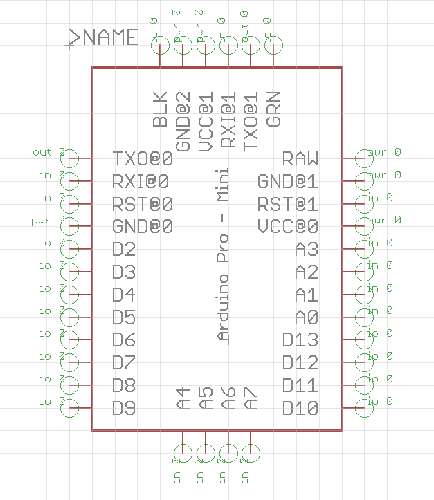

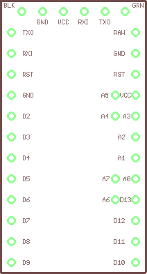

bin gerade dabei ein Board zu stricken. U.a. sitzt ein Pro Mini + Nano
drauf, die sollen soweit pinmäßig 1:1 zusammenfließen. Nachher freie
Wahl bei Bestückung.
Sehe aber dass der Pro Mini Footprint irgendwie nicht komplett ist.
Zumindest die Pins der unteren Reihe (FTDI) hängen in der Luft, also
nicht definiert/zugewiesen. Ein GND2.irgendwas erscheint in der
Pinliste, aber nicht auf dem Symbol. Und andere Scherze.
Habt ihr eine fehlerfreie lib?
Vielleicht sogar eine Schaltung mit geroutetem Pro Mini + Nano drauf :)
Danke

OP #5822080
Oh Mann,
nochmal gaaanz einfach:
- suche eine Library für den Pro Mini, meine ist defekt
[http://eagle.autodesk.com/eagle/libraries?utf8=%E2%9C%93&q%5Btitle_or_author_or_description_cont%5D=pro+mini&button=]
- hat jemand (irgend)ein fertiges Board, mit einem Pro Mini UND Nano
drauf
- bin gerade in Zeitnot und habe wirklich keine Zeit für Vorspiel und
Diskussionen, ansonsten gerne
#5822228
Habe mir die Bibliothek mal runtergeladen.
Wuste vorher nicht welche bzw. woher. Meine Glaskugel ist z.Z. in der
Reparatur.
Ist wirklich recht schlampig ausgeführt.
BLK (keine Ahnung was das ist) existiert zwar als Pin, ist aber nicht
erreichbar. Wenn ich das mit Blank übersetze, macht das wohl auch
nichts.
Übersetze ich das mit Black, sehe ich dito.
Wie aber schon gesagt:
1. Einfach mit dem Bibliothekseditor öffnen und rumfummeln. Das meiste
   ist selbsterklärend. Nach Änderungen: Bibliothek neu laden.
2. Würde mich wundern, wenn es im Netz weniger als ein Dutzend
   "Ersatzteile" gäbe. Ob die aber korrekt bzw. besser sind...
Liegt es nur daran, daß die Bibliothek kaputt ist, so reicht es diese
neu herunterzuladen bzw. zu überschreiben. Im Schaltplaneditor neu laden
nicht vergessen.
OP #5822300
Naja, direkt kaputt ist sie nicht. Nur schlampig und unvollständig.
Ich habe mir 3 weitere angeschaut, die basieren anscheinend auf der
selben Vorlage. Erkennt man sofort am FTDI Connector.
Den hat sich Sparkfun/Adafruit so ausgedacht - Pins anhand der
Kabelfarben (black...green) zu bezeichnen ;)
