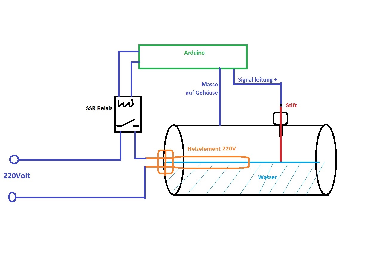

Hallo Jungs,
Ist möglich mit Mit Arduino das Wasserstand in ein Boiler von
Espressomaschine zu überwachen ?
Also sobald das wasser kommt am kontakt mit dem Stift macht verbindung
mit gehäuse und schaltet das Relais für heizung an und am selbe zeit
über zweiter relais schaltet das Pumpe für wasser befühlen aus.
Oder noch besser (Muss nicht unbedingt sein) wäre wenn diese Stift von
eine wiederstanddraht ist und das mit hilfe des wert von dem wiederstand
das Arduino weiss wievil Liter wasser in Tank ist!
Und dabei das Über Relais strom für Heizung zu aktivieren sobalt befühlt
ist.
Jedoch das Sensor so zu kostruieren bei eventuelle defekt (Korzschluss
mit gehäuse) bei Heizelement das kein weitere schaden auf Arduino
erstehen .
Bitte schauen Sid die Skize an.
Etwas ähnliches habe ich hier gefunden aber für meine vorstellungen
unvollständig.
https://www.instructables.com/id/Water-Level-Alarm-Using-Arduino/

Das ganze Konzept ist unsinnig, um nicht zu sagen brandgefährlich.
Ausfallart eines SSR ist dauernd leitend, also dauernd hezend auch wenn
der Boiler leer oder heiss ist.
Ein echter Schaltkontakt (Relais oder Netzschalter) in Reihe mit einer
Übertemperatursicherung ist flicht.
Wasserstandsmessung per Kontakt taugt nichts, gutes Wasser leitet kaum,
bei Gleichstrom gammelt der Boiler weg und wird undicht, korrodierte
Elektroden leiten eventuell nicht.
Nimm kapazitive Sensoren. Oder gleich ein Ventil mit Schwimmer wie bei
einer Toilettenspülung.

Problem ist das das jeder Espressomaschine auf diese art funktioniert!
Und dabei ist verbaut ein scheiss steuerung von Gicar:
https://www.amazon.com/GICAR-NRL30-1E-2C-Controller-9-1-40-71G/dp/B01IZ841GW
und er hat innerhalb 1 Jahr 3 mal versagt (Trafo durchgebrant,trotz das
3fach überdimensioniert war als Original) und hat mir drei heizelemente
je 60€ durchgebrannt!
Und das mit SSR war idee aber kann normale relais auch sein.
wichtig ist mir das kiste anzufangen zu heizen erst nachdem das
dampfboiler  befühlt wird.und bei zu wenig wasser das leitung von Phase
unterbrochen wird!
Maschine ist natürlich mit alle möglich sicherungsmasnamen (Überdruck
ventil,Pressostat,Temperaturfühler..)von werk abgesichert.
Ich möchte Nur das GICAR Teil durch arduino ersetzen!
