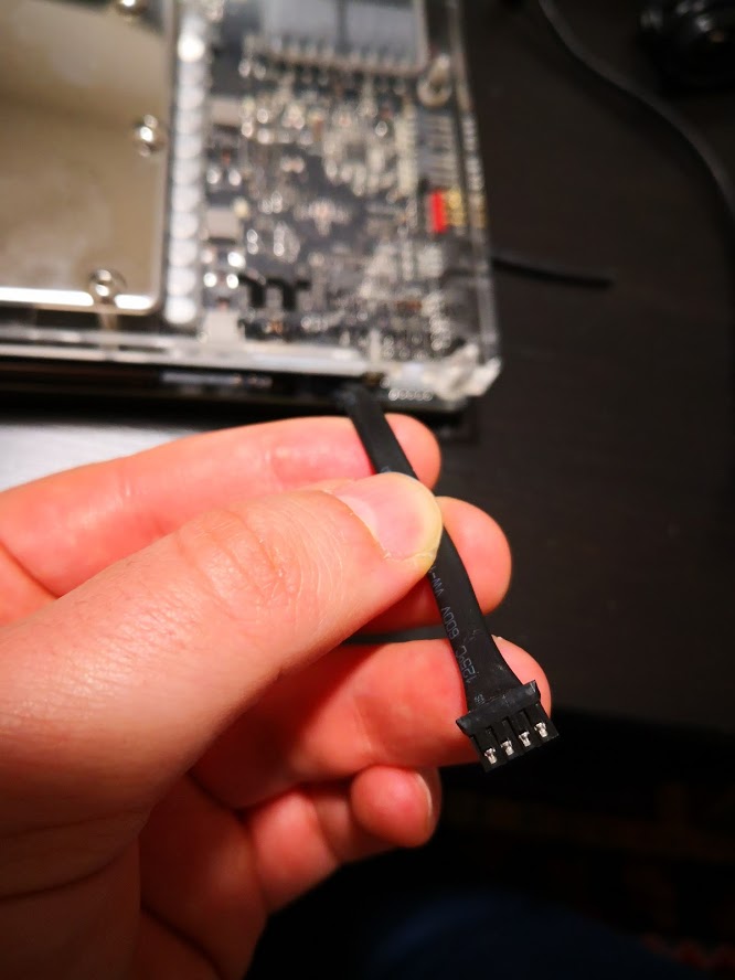

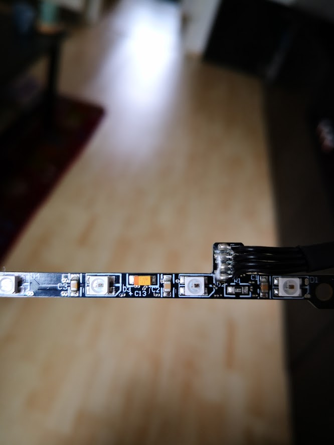

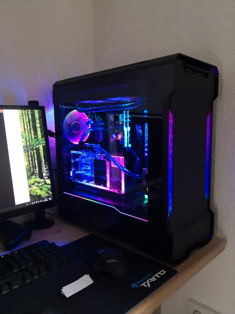

ich habe einen gebrauchten Grafikkartenkühler gekauft, der definitiv per
digital RGB gesteuert wird. Kurz zum Hintergrund: bei Digital RGBs gibt
es 3 Pins, einmal +5V, einmal grnd (Masse) und einmal die Datenleitung
D.
Das Problem ist, dass das ausgehende Kabel vier Pins hat (siehe Bild)
was auf den ersten Blick auf ein analoges 12V RGB Header deutet aber es
definitiv so nicht ist. Im Support Handbuch von dem Kühler ist genau so
Adapterkabel auch vorhanden aber ich habe es halt nicht. (siehe zweites
Bild)
Jedenfalls würde ich es gern selber irgendwie belegen, möchte aber die
LEDs auch nicht kaputt machen. Wie kann ich mit einem Multimeter
bestimmen welche der vier Pins die Spannung (+5V), Masse und das
Datensignal bestimmen?
Ich habe absolut keine Ahnung vom Messen und würde für diesen Zweck auch
ein Multimeter kaufen.
Danke
Gast #5822997
Das ist ein Wasserkühler für meine Grafikkarte. Der Kühler hat auch
einen eingebauten digital LED Streifen (im Acryl eingeschlossen), daher
nicht abnehmbar @Stefan).
Der RGB Header ist der Anschluss am Mainboard, wo ein +5V, Masse und ein
Signal (D) hervorgeht. An diesen Anschluss möchte ich den Kühler
anschließen, der vier Anschlüsse hat. Ich muss aber die korrekte
Belegung herausfinden.
Persönliche Seite #5823139
Es geht also um einen Beleuchtungsanschluss, nicht um einen Kühler. Daß
die Beleuchtung einen Kühler beleuchtet ... ist recht irrelevant.
Kommst Du an eine der LEDs 'ran? Die sollten im sechs- oder vierpoligen
Gehäuse untergebracht sein, die Belegung findet sich im Datenblatt.
Und damit kannst Du dann mit einem Durchgangsprüfer bestimmen, welcher
Anschluss wie mit Deinem Stecker verbunden ist.

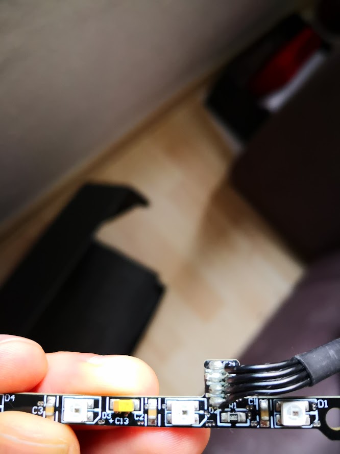

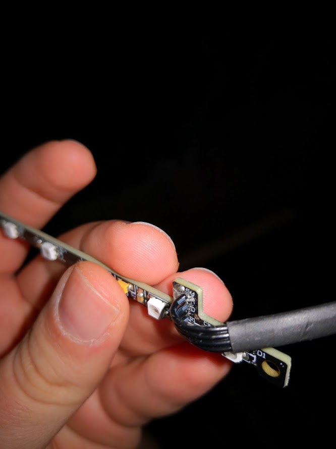

In der Tat, ich konnte den LED Streifen abbauen und weiß schonmal
welches Kabel der +5V ist. (beschriftet). Allerdings erkenne ich die
Beschriftung der anderen Pins nicht richtig. Da steht glaube ich 00 und
DA.

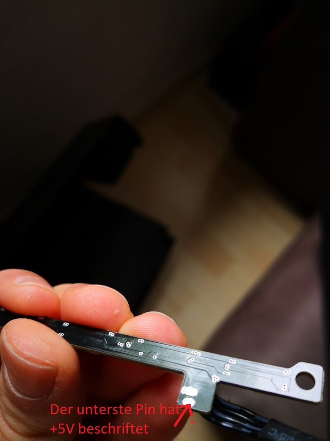

Gast #5823188
Ich tue mich schwer die Leitungen die auf der Platine geätzt sind zu den
vier einzeln Kabeln zurückzuverfolgen und zu den LEDs zu verfolgen. Ich
habe die Sorge etwas kaputt zu machen. Für mich macht das z.B. keinen
Sinn, warum der 5V beschriftete Pin mit keiner Leitung auf der Platine
verbunden ist.

Gast #5823302
Hättest statt 5 unbrauchbarer 2 brauchbare Fotos (querformat, so daß
jeweils eine Platinenseite zu sehen ist, gut ausgeleuchtet, scharf) hier
eingestellt, könnte man Dir helfen. So ist das unnötiges Rätselraten.

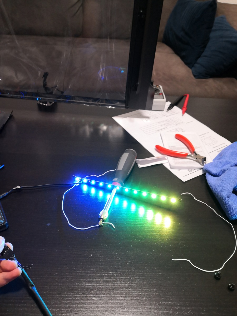

Ich habe jetzt zwischenzeitlich einen Multimeter gekauft. Wenn ich eine
durchgangsmessung zwischen dem +5v pol und den anderen pins mache
bekomme ich kein Signal vom Multimeter. Nur bei den mittleren zwei Pins.
Dann habe ich auf Gleichspannung gestellt und den +5V mit dem äußersten
Pin getestet und ich habe eine Spannung anliegen. Jetzt bin ich mit dem
Vorzeichen nicht sicher: der +5V beschriftete Pin, verbunden mit dem
roten Messprüfer zeigt eine negative Spannung auf dem Messgerät an, was
ja auf eine falsche Polung zeigt. Umgekehrt (Schwarz mit rot vertauscht)
ist die Spannung positiv.
http://abload.de/image.php?img=img_20190427_1717140vkdc.jpg
Gast #5823595
MessNoob schrieb:
> Hier die Bilder in hoher Auflösung
Sorry, aber solange keine Leiterbahnen erkennbar sind, brauchst Du keine
weiteren Fotos einstellen. Kann man nix mit anfangen.
Du sollst Leiterbahnen verfolgen, nicht sinnlose Messungen zwischen
irgendwelchen Pins machen.
Vollkommen sinnlose Messung. Du weißt nicht, was Du tust.

Persönliche Seite #5824156
Durchgangsprüfer ist eine Funktion, die die meisten Multimeter
aufweisen. Ersatzweise kann auch die Widerstandsmessung verwendet
werden, das ist aber schlechter zu handhaben, weil die akustische
Rückmeldung fehlt, und Du ständig auf das Display blicken musst.
Wenn es darum geht, eine leitfähige Verbindung festzustellen, ist es
egal, wie herum der Durchgangsprüfer angeschlossen wird -- wenn Du
hingegen versuchst, die LEDs mit dem Durchgangsprüfer zu betreiben, dann
ist es hilfreich, ihn richtig herum zu polen. WS2812 aber werden mit
einem simplen Durchgangsprüfer nicht anfangen zu leuchten.
Nochmal einfacher: Ein Kontakt des Durchgangsprüfers kommt an eine der
Lötstellen einer LED, und mit dem anderen Kontakt tastest Du
nacheinander die vier Kontakte Deines Steckers ab. Dort, wo es piept,
besteht eine Verbindung. Das machst Du mit allen drei relevanten
Kontakten und fertig.
Gast #5824188
Dazu weitere Hilfestellungen:
-Nicht irgendeine LED, sondern die erste LED.
-An dieser ersten LED-Pin4. ("DIN")
Nächste Frage: Und wo ist PIN4 an der LED?
Antwort: Alle LED-Pin1 und alle LED-PIN3 sind durchverbunden, also mit
Durchgangsprüfer identifizierbar. Wo +5V liegen hat der TO schon
herausgefunden; damit findet er auch den LED-Pin4 an der ersten LED.
Persönliche Seite #5824245
Das steht im Datenblatt. Das habe ich weiter oben verlinkt, und sogar
noch dazugeschrieben, auf welcher Seite.
Datenblätter lesen bereitet weder abnorme Schmerzen noch sind dafür
übermenschliche Fähigkeiten erforderlich. Auch ist mir bisland keine
Religion bekannt, die ihren Mitglieden das Lesen von Datenblättern
untersagt - selbst "Veganer" dürfen das.

Gast #5824344
2 Cent schrieb:
> Mir ging es dabei um die Problematik des fehlenden Nordpfeiles im
> Datenblatt. Anders formuliert: wie herum die Leds zu halten sind. Eine
> Markierung (PIN3) kann ich jedenfalls nicht erkennen.
An Pin 3 kannst du lange suchen.
Das Datenblatt der WS2812 zeigt eine angefaste Ecke bei Pin 1!
Gast #5824379
Wieso ich? Hier geht es um Hilfestellung für den TO!
Wolfgang schrieb:
> p.s. Die Dinger mit den 4 Pins sind übrigens keine WS2812, sondern
> WS2812B und da ist die Fase in der Tat bei Pin 3.

Ich habe das Problem folgendermaßen gelöst:
Da ich verschiedene +5V adressierbare (digital) LED Streifen habe, von
denen ich die korrekte Pin Belegung kenne weil der Hersteller diese
korrekt beschriftet hat, habe ich diese als Vergleich herangezogen.
Dabei habe ich den Multimeter auf Durchgangsprüfung gestellt und an den
anderen, beschrifteten Streifen die 5V und Masse Pol gemessen. Dabei
zeigte mir der Multimeter, wenn ich den schwarzen Messfühler (Com Port)
an 5V hielt und den roten Fühler an den mit Masse beschrifteten Kontakt,
immer einen Wert um 500 (+/- 5%) an. Dieser Wert war  nur messbar in der
Konstellation, anders gepolt wurde immer ein anderer Wert angezeigt.
Auch andere Kontakt 'Kombinationen' lieferten verschiedene Messwerte
(unterschiedlich, im verstelligen Bereich)
Auch die anderen Led Streifen zeigten exakt mit der Methode einen Wert
um 500 an. Somit musste ich meinen 'neuen' Led Streifen, bei dem ich die
Pin Belegung nicht kannte einfach solange testen bis ich die 500 hatte.
Somit hatte ich die Pole raus und ich konnte es verwenden.
Was habe ich genau gemessen mit 500? Das müsste ja ein Widerstand in
(milli?)Ohm sein oder? 0 liefert er ja wenn, die Fühler kurz geschlossen
werden.
Vielen Dank für die Hilfen soweit anbei ein Bild von der ganzen
Installation.
Persönliche Seite #5824780
MessNoob schrieb:
> Dabei zeigte mir der Multimeter, wenn ich den schwarzen Messfühler (Com
> Port) an 5V hielt und den roten Fühler an den mit Masse beschrifteten
> Kontakt, immer einen Wert um 500 (+/- 5%) an.
Du misst falsch.
Um herauszufinden, welcher Kontakt Deines Steckers mit Masse verbunden
ist wird einer der "Messfühler" (Prüfspitzen ist der gebräuchlichere
Ausdruck) mit dem im Datenblatt identifzierten Kontakt der LED verbunden
und der andere an die verschiedenen Kontakte des Steckers, bis ein
möglichst niedriger Widerstand (sofern das Gerät im Ω-Messbereich ist)
gemessen wird oder das Gerät piept (weil es einen Durchgang feststellt).
Damit weißt Du, welcher der Kontakte des Steckers Masse ist.
Diese Prozedur wiederholst Du für +5V und für "Data".
Es geht nicht darum. den Widerstand oder was auch immer zwischen +5V
und Masse zu "messen".
Gast #5825116
Das Einfachste wird wohl sein: Da ist ein Tantal (orange), der hat eine
Markierung. Diese Markierung (Streifen) ist +Ub. Die andere Seite somit
gnd. Ob nun der +Ub am Tantal direkt auf Zuleitung -+5V liegt ist nicht
unbedingt gegebe, aber der gnd am Tantal.
