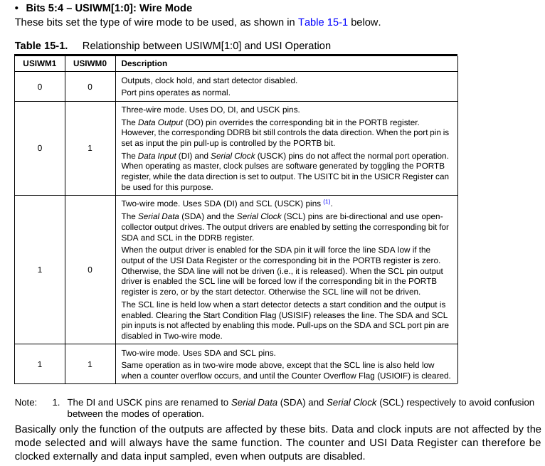

Ich verstehe nun nicht ganz, was im case
case ACK_PR_TX:
 die Zeile
PORT_USI |=  (1<<PORT_USI_SDA); // transparent for shifting data out
 macht. Handelt es sich dabei einfach um das Einstellen eines
High-Pegels am Pin SDA, oder hat das in diesem Zusammenhang (USI) eine
andere Bedeutung? Ich frage deshalb, weil der Autor des Codes auch den
Kommentar "transparent for shifting data out" dahinter geschrieben hat.
Was hat es damit auf sich? Konnte im Datenblatt keinen entsprechenden
Hinweis finden....
Über irgendwelche Tipps wäre ich sehr dankbar!
Viele Grüße
Georg
von Georg (Gast)
Habe jetzt doch noch etwas im Datenblatt gefunden. Das erklärt mein
Problem.
