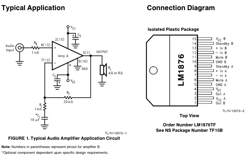

Welches Stereopoti für LM1876 Audioverstärker verwenden?
Gast #5824958
Für den 1876 ist das egal, der genehmigt sich nur Mikroampere
Eingangsstrom.
Bei Audiokabeln von mehreren Metern nimmt man meist 10 kOhm. Wird
allgemein als der beste Kompromiss angesehen. Genug Strom, damit die
eingefangenen Störungen keine grossen Auswirkungen haben. So wenig
Strom, dass die Batteriegeräte nicht unnötig belastet werden.
